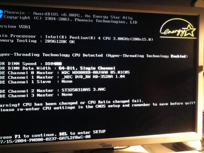

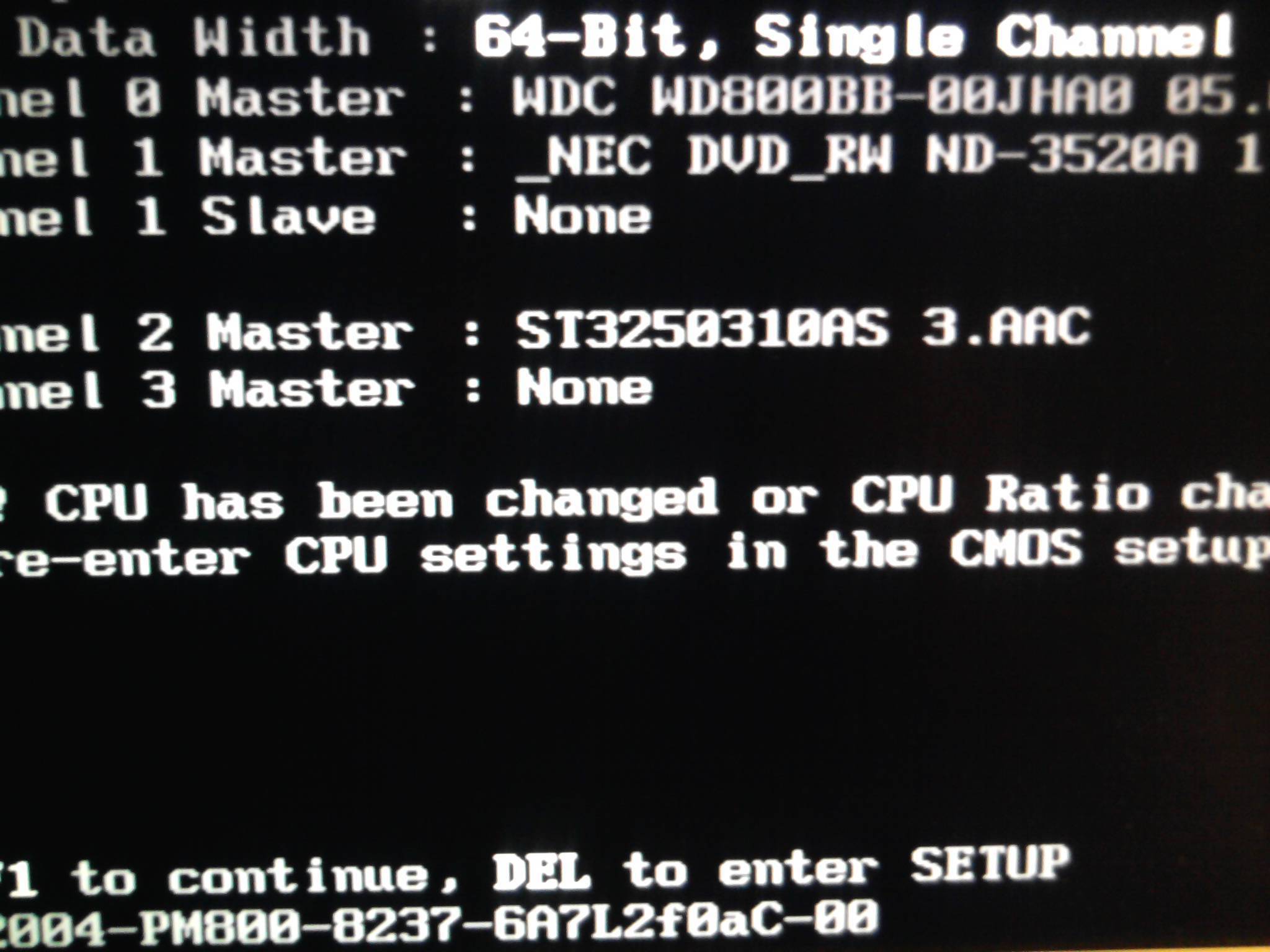

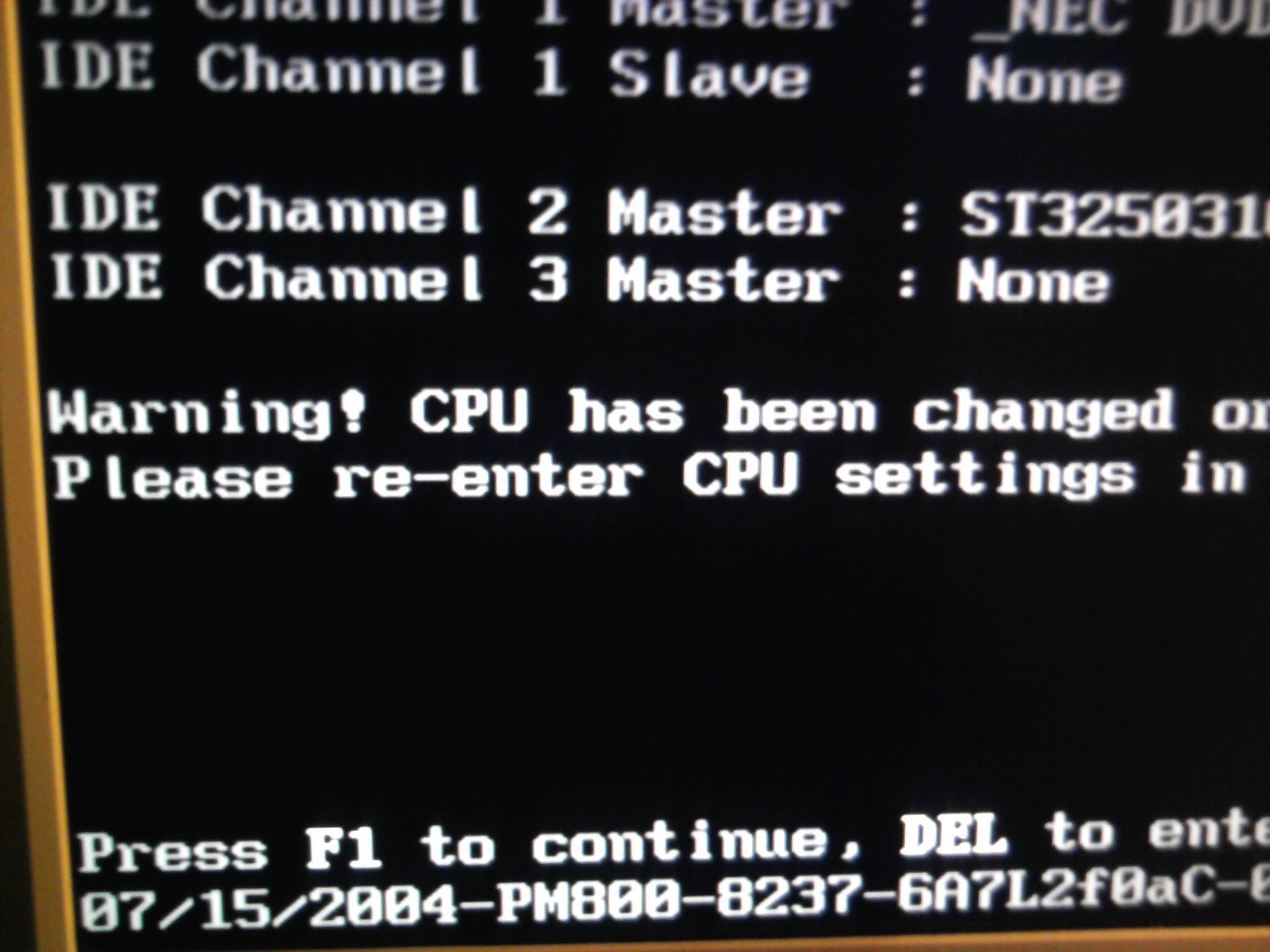

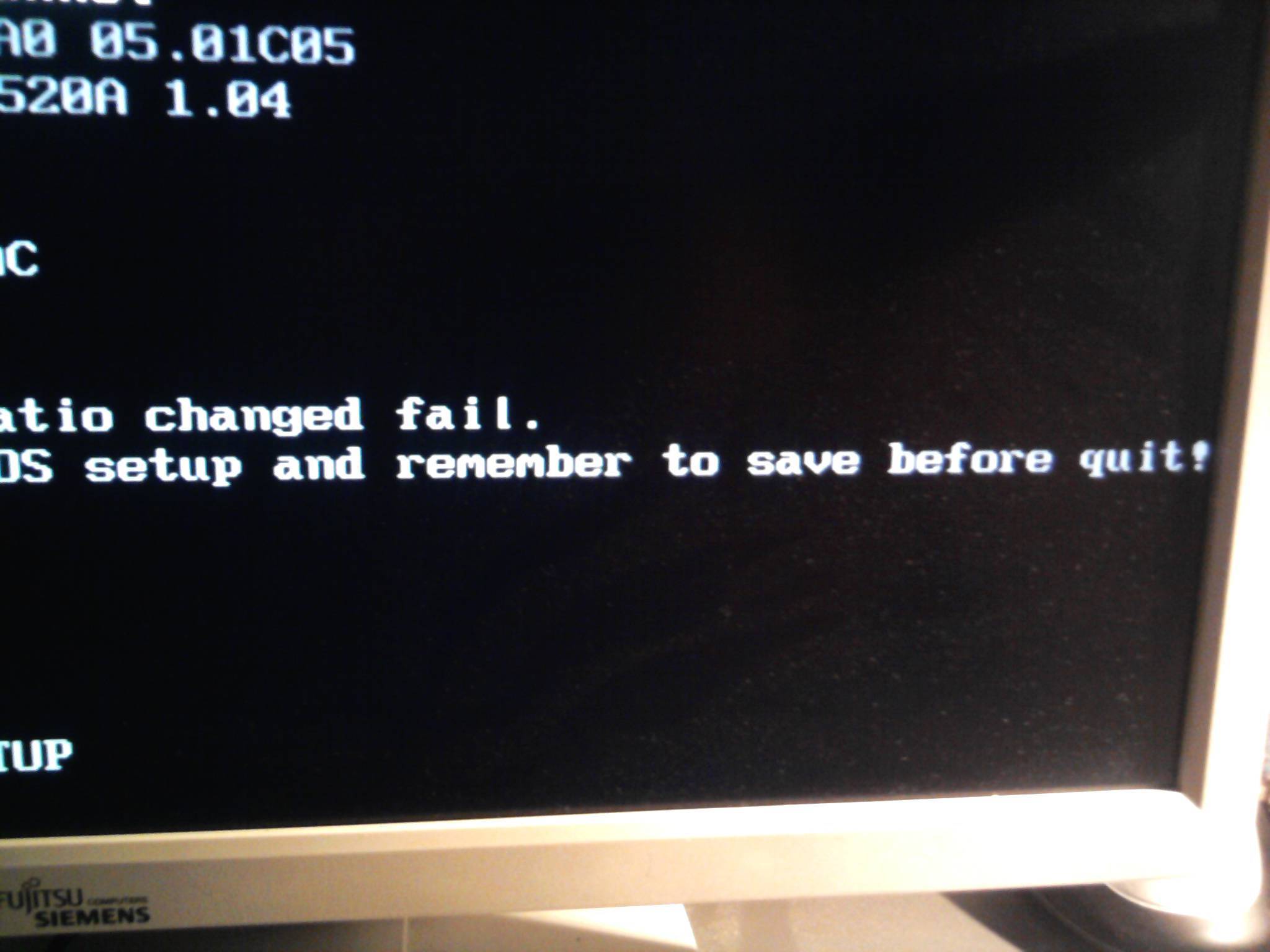

Čau, mám problémek. Dneska ráno jsem zapnul PC a ještě než se mi objeví boot screen mi to tohle napsalo. Běžně mi ten Warning nenapíše jen tam tahle obrazovka najede a pak to šlape dál ale dneska ne.....
Fotky jsem fotil z mobilu - print screen nejde :smile: (je to focený na části snad si to nějak poskládáte). A abych mohl pokračovat dále tak musím zmáčknout F1

Nezkoušel jsi něco měnit v biosu? jinak by mělo stačit vlézt do biosu a uložit změny.

Jestli jsem to dobře pochopil tak je problém s násobičem procesoru, zkus Clear CMOS, nebo tovární nastavení Biosu.

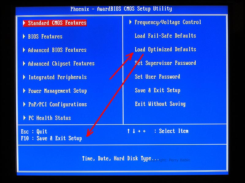

Nastav defauld a potvrď F10. Pokud to nepomůže vyndej na 3 minutky baterku na desce a potom ji dej zpět - při vypnutém PC.
