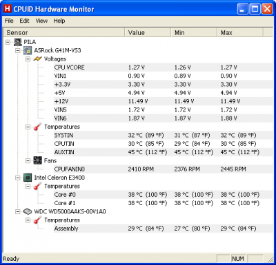

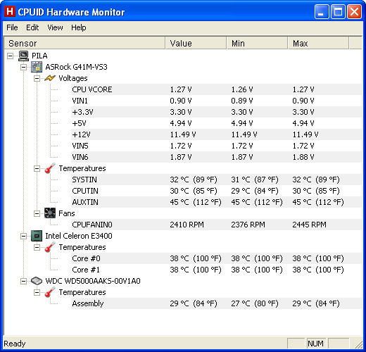

Mám to, našel sem v PC ještě jeden program na zjištění teploty a napájení tak sem použil ten.

Jo ještě přikládám screen toho napájení a teplot. Nechal sem to zapnutý asi 5 minut, pak sem udělal screen. (ten název compu nešel změnit při instalaci OS, tak se nedivte divnýmu názvu)

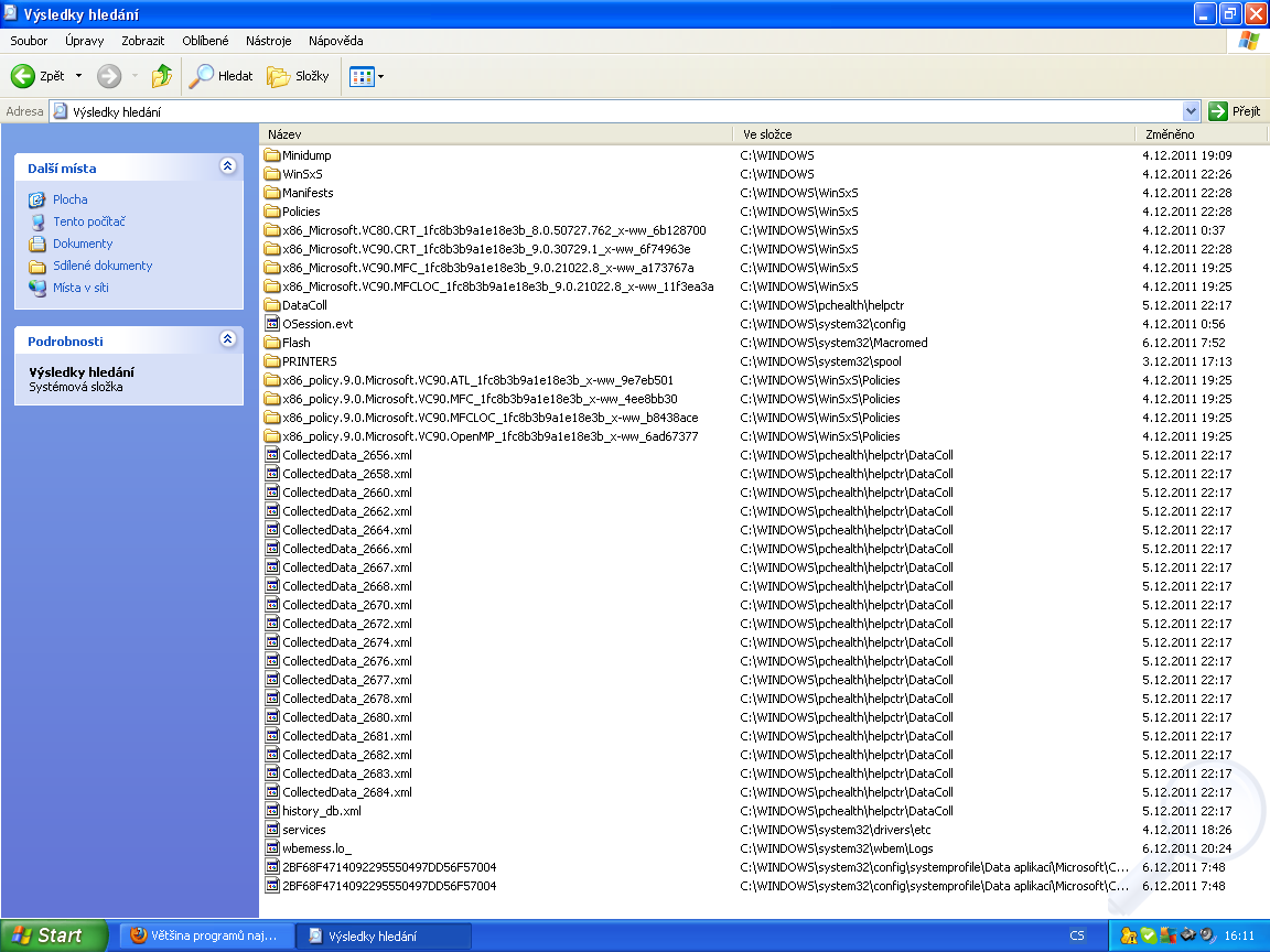

Ještě sem skoušel najít změny v OS od dne kdy to ještě fungoval až do 3 dnů potom. Na google sem našel že prej z jednou s těch složek "x86_Microsoft.VC80" (nebo 90) měl někdo problém.
A ten Program HD Tune ale neumí testovat ramku ne? já sem byl na stránce kde se to stahuje a tam je akorát okolo HDD. A taky prej neumí ukládat .log když není full

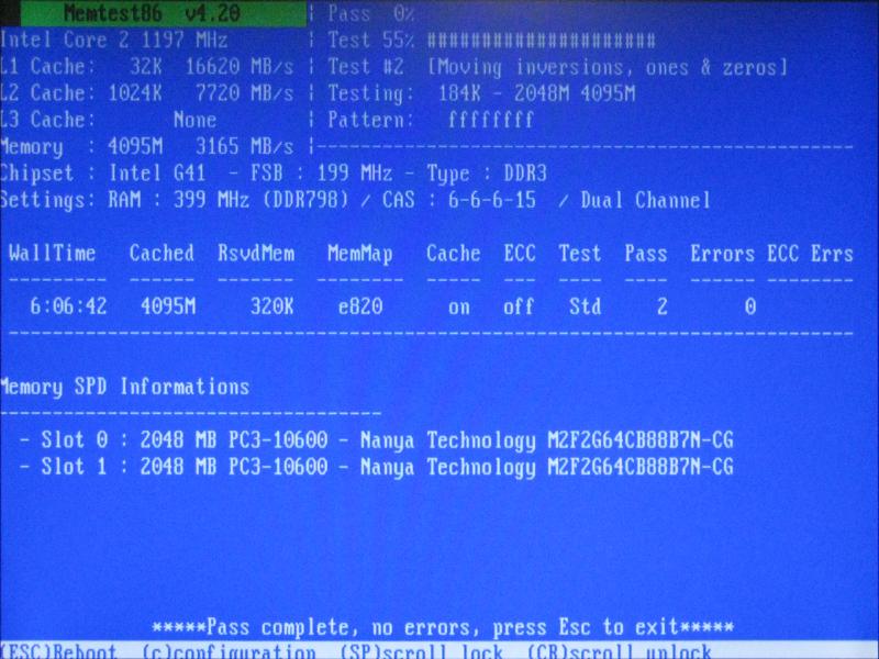

Nejprve vyčisti PC programem Ccleaner a to i registry (povol jejich zálohu). Pak otestuj RAM programem Memtest a to minimálně 2 - 3 x celý test. Pak spusť kontrolu disku s opravou případných chyb. Dej vědět, jak jsi pochodil.

Příspěvekod Hájek » 10 pro 2011 23:12
Aha, memtest je název programu :D No tak já sem si už vypálil bootovací CD, nastavil sem v biosu boot na CD, ale ze začátku tu obrazovku kde je napsaný jakou klávesou se dává boot menu nemám ani sekundu takže si jí musim vyfotit.

Tak, vyčistil sem PC programem CCleaner, Otestoval RAMku z bootovacího CD programem MemTest - žádné chyby, ale nechal sem to dojet jenom 2x zítra budu kdyžtak pokračovat trvalo to hrozně dlouho (přikládám screen - ten čas doby testování je fake, ty sekundy jim tam dou asi 3x až 4x rychleji)
