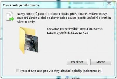

potřebuji poradit s následujícím problémem: každý půlrok si poctivě zálohuji data (kopírováním) ze svého NB do Ext.HDD. Vždycky zálohuji celý C: disk (je toho cca 150GB). Avšak od W7 v novém NB se potýkám s tím, že se mi některé složky a podsložky (a některé jednotlivé soubory v nich) nezkopírují. Při kopírovacím procesu se u každé objeví hláška:
„Názvy souborů jsou pro cílovou složku příliš dlouhé. Můžete názvy souborů zkrátit a akci opakovat nebo zkuste použít umístění s kratším názvem cesty“ ˃ PŘESKOČIT x STORNO ˂ (viz Příloha)

Není to ani tak problém s dlouhými jmény souborů (to je jen část problému), jako spíše problém s příliš dlouhou cestou k souboru.
pokud je cesta třeba C:\HrozneDlouhyNazevSlozky\JesteDelsiNazevSlozky\SileneBrutalneDlouhyNazevSlozky\desneDlouheJmenoSouboru.jpg, pak bude mít spousta aplikací včetně systému problém, s takovým souborem pracovat. Zkrať tedy názvy složek a vyvaruj se přílišného zanořování složek, aby název kompletní cesty k souboru nebyl tak dlouhý.
A pak mě napadá, nemáš náhodou ten externí disk formátovaný souborovým systémem FAT32? Pak by to bylo způsobeno přímo limitem, daným souborovým systémem. Stačilo by tedy externí disk zformátovat systémem NTFS.

Děkuji za odpověď. Taky si myslím, že bude spíše problém s příliš dlouhou cestou k souboru. Ta cesta je velmi podobná té, co jsi tu vzorově vypsal... Názvy vnořených složek nejsou až tak dlouhé, ale je jich moc a moc... a moc.
Ale Oříškem je skutečnost, proč se na konci cesty v poslední vnořené podsložce nezkopíruje z 10 souborů "jen" 8? Ty 2, které se bez problémů přetáhnou (zkopírují...) nemaj - v porovnání s některými z těch 8 nezkopírovaných - právě nejkratší názvy. A to je mi záhada...

Tak to ti neřeknu. Může to být způsobeno např. tím, že ty dva soubory mají nějaké dlouze pojmenované alternativní datové proudy. Ale to pouze hádám.
