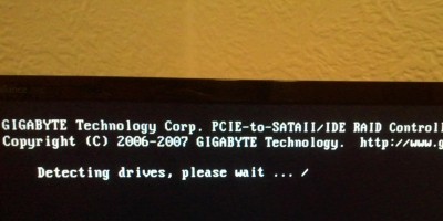

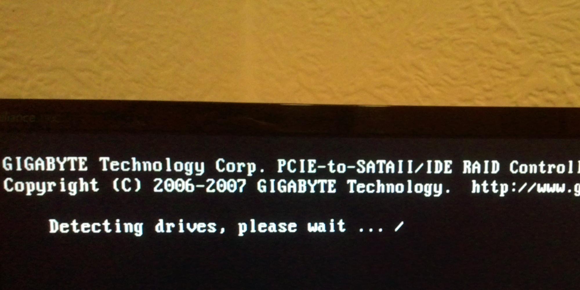

Zdravim,

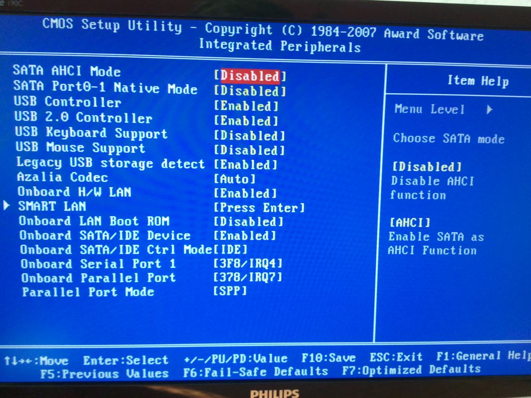

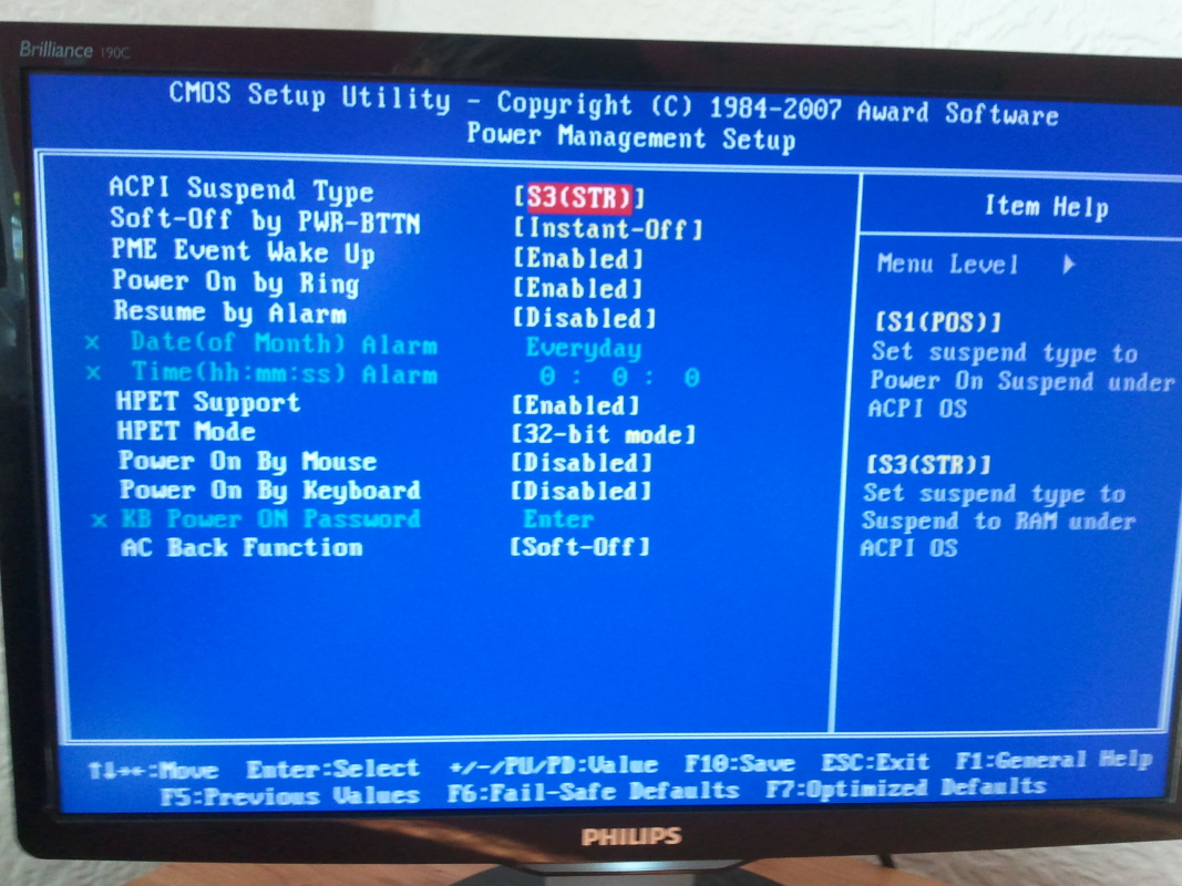

mam takovy problem, dostal jsem starsi pouzity pocitac od otce z prace..Pc jsem doma preinstaloval, byly tam Xp a instaloval jsem tam znova xp, pri instalaci nastal problem, ze instalce nenalezla zadne disky, to jsem vyresil tim, ze jsem v Biosu nastavil native sata na disable, podle navodu co jsem nasel na netu, xp se pak normalne nainstalovaly..ALE otec omylem smazal pri spousteni pc nejaky mirror hdd1, viz. obrazek c.1,(to co je na obrazku c.1 je momentalni stav, co se pise, pred tim tam byl nejaky mirror hdd1) od te doby je pocitac pomaly a pri startu pc se pise to co je na obrazku c.2, ta detecke disku probiha asi 4min a pak se pocitac normalne spusti,ale je strasne pomaly, na to, ze to je dvoujadrovy procesor 2.4 hz a ma 2 gigovou ramku..potreboval bych poradit jak to dat do poradku, pripadne co nastavit v tom Raid nebo v bisou, aby pc jelo normalne...jinak po Hw strance je pc zcela bez problemu, pred preinstalaci xp,vse slapalo perfektne.
Predem dekuji za Vase odpovedi

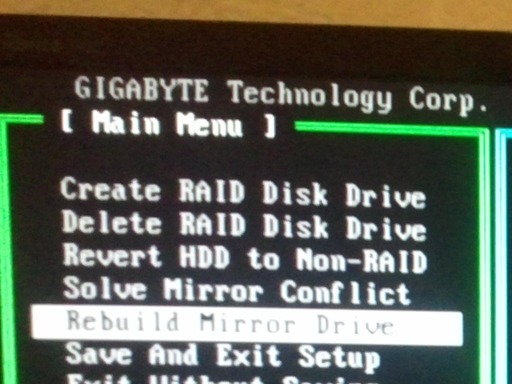

Ty dva disky co tam jsou, byly totiž konfigurovány jako pole RAID 1 (zrcadlo)
Obsah disků je zrcadlen (oba disky obsahují to samé), což má zajistit větší bezpečnost dat.
Doma to potřebovat pravděpodobně nebudeš, můžeš tedy to pole zrušit.
(Rever HDD to non-RAID) a v BIOSu můžeš vypnout RAID controller.
Druhý disk pak můžeš použít jako další datový disk.

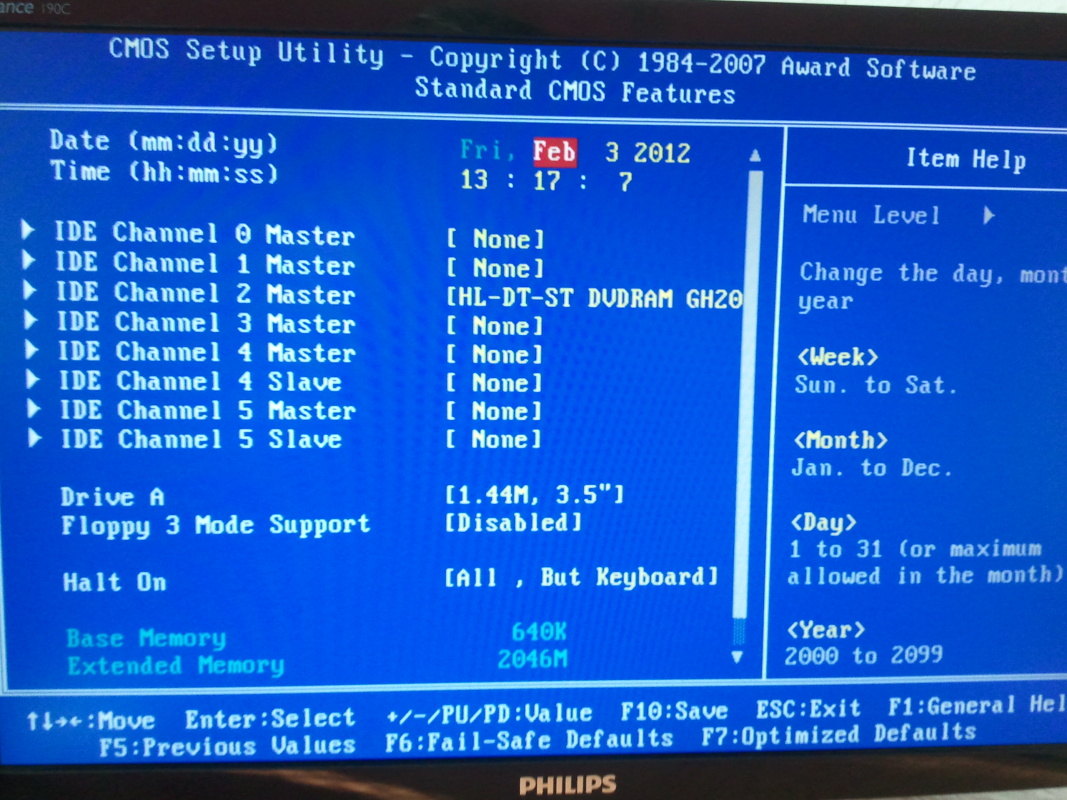

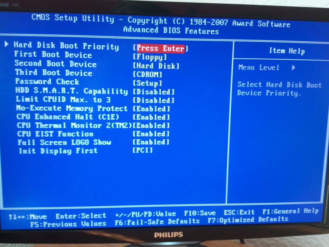

A co mam teda prenastavit v biosu? Zasilam fotky momentalniho nastaveni biosu...

Re: Detecting drives,please wait...
V 2 obr, 2 řádek na Enabled.
Sata native mode jsem dal na enabled a dela to porad to same...
--- Doplnění předchozího příspěvku (06 Úno 2012 19:30) ---
Jinak on board SATA/IDE mod mam momentalne nastaveny na RAID/IDE, jelikoz, kdyz to dam na ide, tak se pc ani nespusti...

A rozdělil jsi to zrcadlo? (Rever HDD to non-RAID)
Eventuelně Delete RAID disk drive, ale tuším příjdeš o data a musel bys znovu instalovat systém.

Jo mam to, ted je HDD0 - non Raid disk
--- Doplnění předchozího příspěvku (06 Úno 2012 19:38) ---
Ja uz to delal pred instalaci systemu,ted pc bezi normalne, ale porad se pise ta detekce disku a nacitani xp je pomale..

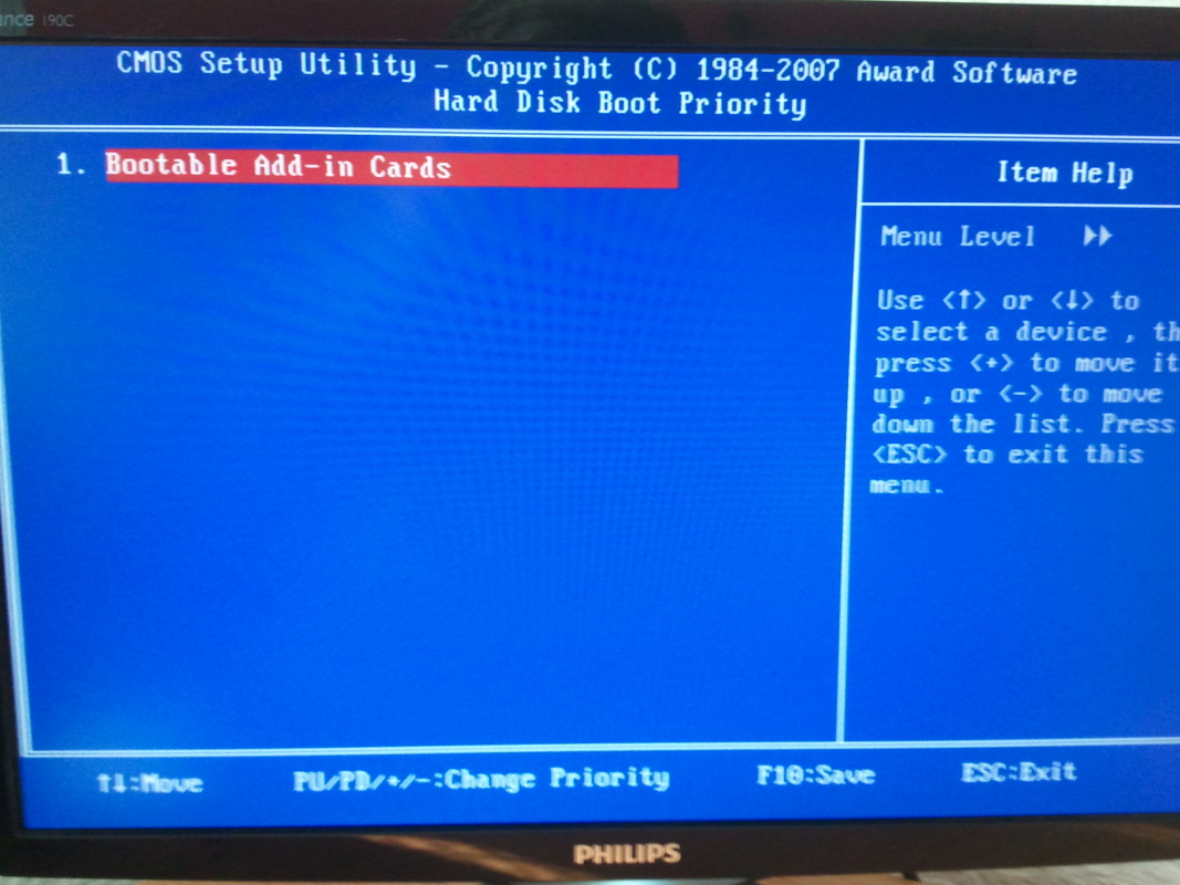

Pokud vidim spravne, tak Bios ten hdd vubec nevidi ne? Viz. posledni obrazek
--- Doplnění předchozího příspěvku (06 Úno 2012 19:40) ---
