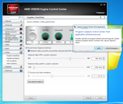

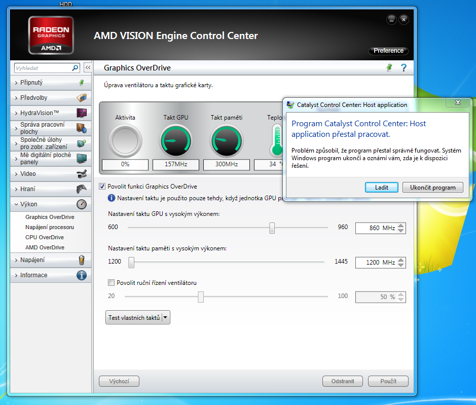

Ve složce minidump nic není. Disk Hitachi na něm jsou jenom blbosti do sytému vůbec nezasahuje. Ram jsou trochu vytáhlý myslím ale dělal jsem Memtest86+ a po 7,5 hod bez chyby. Ještě jsem ted koukal na GPU otevřel jsem AMD vision a pak mi to vyhodilo Program Catalyst control center: host application přestal pracovat viz. příloha
http://leteckaposta.cz/521310562
--- Doplnění předchozího příspěvku (06 Čer 2012 22:08) ---
A dodatek pořád mi padá opera nwm jestli to má s tím co dělat.
