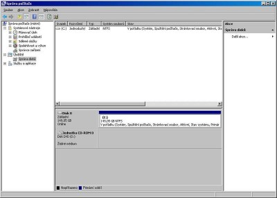

Můžeš udělat následující. Prävou myší klikni na Tento počitač, vyber Spravovat a následně Správa disků. Je tam nějaký Recovery oddíl? Umíš sem dát screen?
Jak to je u tebe netuším.
Re: Obnova systému Windows Vista
já tam teda žádný nevidim, takže bych řekla že tam není
http://2i.cz/354cf2d80b

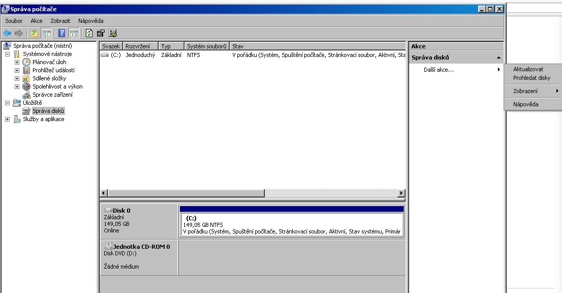

A když klikneš na Další akce?
jeee já jsem si té přílohy nevšimla..děkuji
ukáže se tam tohle
ukáže se tam tohle
vůbec nic, ani prohledat disky
