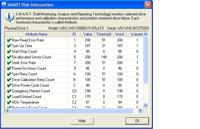

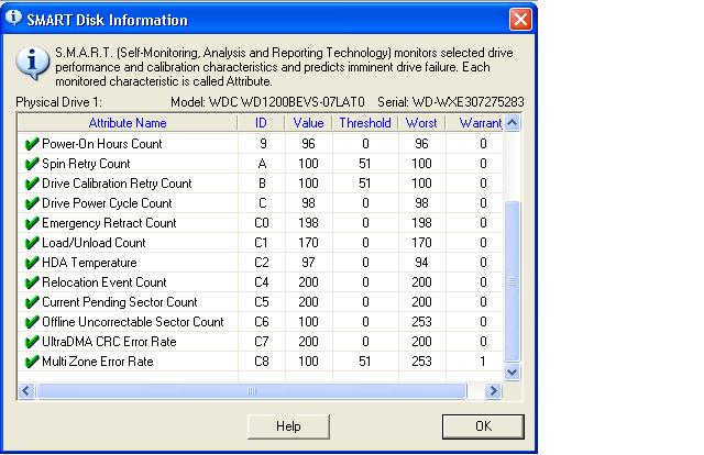

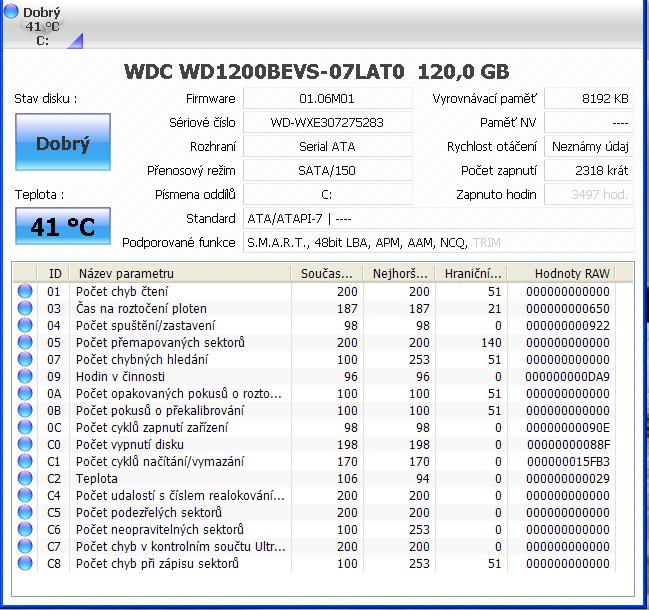

akorát jeden z důvodů reinstalu se objevil zase .. občas notebook úplně zatuhne, nehne se ani myš, nereaguje ani na klávesy jako capslock ctrl+atl+del, jde jen natvrdo vypnout (podržet asi 4sec zapínací tlačítko). Chvíli po reinstalu mi to provedl, tak to bude asi hw problém, co? Sběrnice? Mám v plánu pustit to ještě jednou a rozdělit disk na dva. Pomohlo by udělat třeba kontrolu sektorů? Lze otestovat paměť? Sběrnici ve winech otestovat nejde, co?
--- Doplnění předchozího příspěvku (12 Lis 2012 16:16) ---
ve vedlejším tématu jsem našla nějakou on-line utilitku na stav hdd ..
--- Doplnění předchozího příspěvku (12 Lis 2012 17:59) ---
Spustila jsem ještě memtest, ten jsem teda ukončila, když testoval 104% procent (asi mu do toho lezl nějaký program?) ale chyby 0. Zkoušela jsem si projít jak se hodnotí ten crystal disk info a pochopila jsem, že se má koukat na ty hodnoty raw? tedy disk je ok? no nic, snad se na to někdo koukne, teď už musím vypnout a jít se starat. Zatím díky.

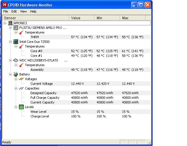

Tak od včerejška jen testuju a testuju a nikde se nic neukázalo. Stáhla jsem si testovací nástroj přímo na Western Digital hdd, neukázal nic
hwmonitor
heavyload, znova memtest, .. jestli jsem to správně použila a vyhodnotila (když to píše 0 errors ..atp.) tak nikde nic ..
