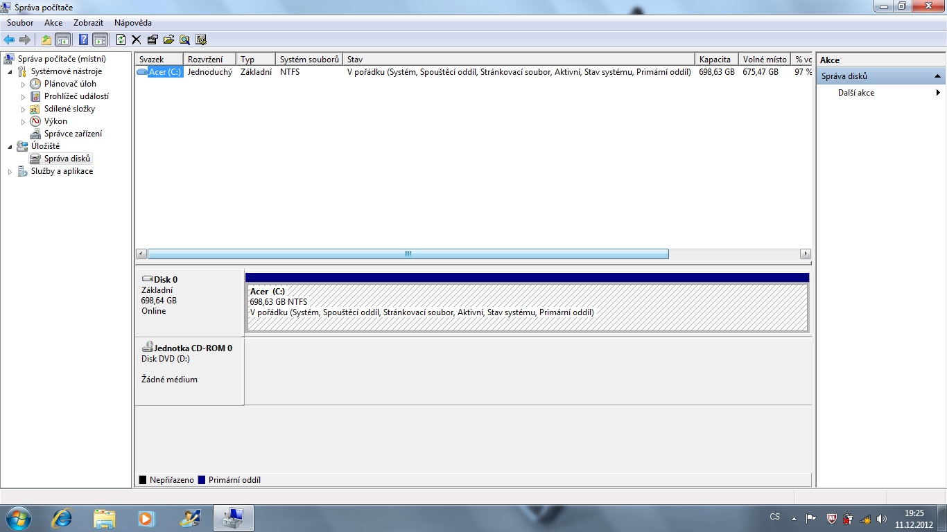

Tak jsu pěkně v řiti, nějakým způsobem se mi podařilo konečně zformátovat HDD a nainstalovat W7 z těch DVD Recovery co jsou poškrabaný .Ale teď tam nemám ten obnovovací PQSERVICE :( Co teď ? Kdo mi dokáže nějakým způsobem poradit, jak tam zase dostanu ten obnovovací oddíl ? Mám to doma zkopírované na externím HDD to PQSERVICE . Má to 11,7 GB
V tom pripade nevim, co resis. Prepal si stavajici DVD na neposkrabane nebo si udelel jeho image na ext. disk a oddil nepotrebujes.
Petr22 ma pravdu - Alt-F10 predpoklada urcite rozlozeni disku.

Já tomu moc neruzím, proto se ptám :-)A ten oddíl už nejde nějak vrátit ? Co tam byl od Aceru přímo PQSERVICE 15 GB

Jasne, ze jde vratit* , ale kdyz mas funkcni ta vypalena DVD, tak ho nepotrebujes. Jedinou vyhodou oddilu je, ze obnova z nej je rychlejsi, jinak oba zpusoby vyprodukuji stejny stav.
*vsechno jde, kdyz se chce, ale v tomto pripade ne zrovna snadno
