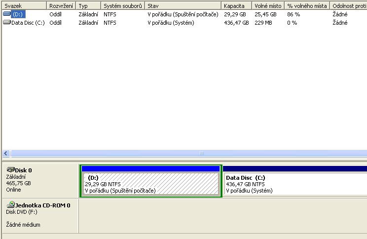

Udělej mi screen ze správy disků.
Oddíl se svazkem D: byl před instalací pravděpodobně nastaven jako aktivní, kdežto oddíl na disku se svazkem C: zřejmě ne.Proto to takhle instalátor rozložil.
Pak také může záležet na to, kde je který disk fyzicky připojen. Nemám ale nejmenší představu, jaké disky tam máš, jak jsou připojeny atd.

Bože můj, kdo ti ten disk dělil. To vypadá, že na začátku disku je rozšířený oddíl s logickou jednotkou.
To je pak logické, že má písmeno D: a systém se spouští z druhého oddílu, který je primární. Systém totiž lze zavádět pouze z primárního oddílu.
Nejlepší bude, když spustíš instalaci Windows XP, zrušíš logickou jednotku a následně i rozšířený oddíl. Pak v tom volném místě vytvoříš primární oddíl, na který nainstaluješ Windows.
Ten druhý oddíl zůstane zachovaný. Oba oddíly pak budou primární.
Můžeš to také udělat pomocí LiveCD s nějakým partition managerem. Nejlepší je asi Partition manager od Paragonu.
Při přiřazování písmen svazkům totiž Správce připojení upřednostňuje primární oddíly před logickými jednotkami.

Ne, ty zrušíš první oddíl (rozšířený+logickou jednotku). Na druhý (s daty) nebudeš sahat. V tabulce rozdělení disku je až jako druhý záznam a změna se ho nedotkne.
Pokud neustřelíš, oddíl s daty zůstane zachovaný.
Nějaký písmena pusť úplně z hlavy, ty platí pouze v rámci jednoho operačního systému. Ve druhém operačním systému může mít každý svazek jiné písmeno a to platí i o instalátoru.
Tebe zajímá pouze fyzické pořadí oddílů na disku. V instalátoru tedy zrušíš první oddíl (bez ohledu na písmeno)
Navíc se můžeš řídit velikostí oddílů.
--- Doplnění předchozího příspěvku (26 Pro 2012 18:57) ---
To bude asi tím, že když jsem to instaloval na nový oddíl, oddíl měl číslo 3 a ten ponechaný s daty pouze 2ku.
Udělal jsi dvě chyby:
1) Vytvořil jsi rozšířený oddíl s logickou jednotkou jako první oddíl na disku
2) Instalovat jsi operační systém do rozšířeného oddílu.
