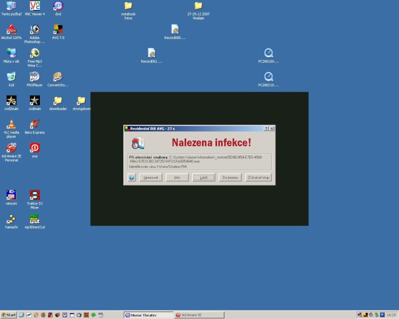

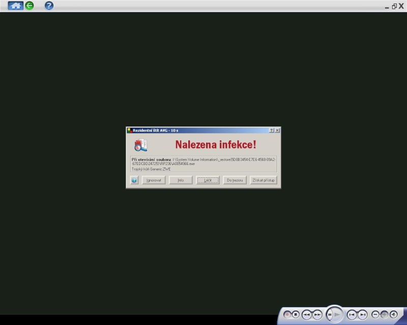

už nějakou dobu se snažím vyřešit tento problém, nejsem v odvirovávání začátečník a zkusil už jsem pár věcí, ale nic nepomáhá.
Rád bych se vyhnul formátování disků.
Situace je asi taková, mám licencované AVG - firemní, pokud dám jakkykoliv test, skončí bez nalezení virové nákazy, ale většinou když se dívám na PC na TV, naskočí integrovaný AVG v exploreru s těmito hláškami.
http://i33.servimg.com/u/f33/11/91/63/13/vir10.jpg
http://i33.servimg.com/u/f33/11/91/63/13/vir110.jpg
http://i33.servimg.com/u/f33/11/91/63/13/vir210.jpg
Samozřejmě, ať dám lečit nebo smazat nebo cokoliv jiného, hláška časem vyskočí znova, typ viru/trojanu je stejný jen číslo .exe souboru se liší.
Ikdybych chtěl přímo tento soubor smazat ručně, do system volume information se nedostanu, ale myslím si že musím mít v PC něco co je generuje, podle toho jak jdou ty exe soubory za sebou.
Díky za rady.
trojský kůň - GENERIC.ZWE a I-WORM/STRATION.FMI
