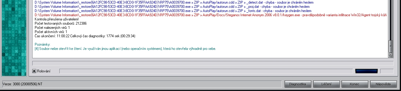

Ahojte všichni,zdravím vás.Po dlouhé době klidu na PC jsem objevil při kontrole Nodem32 aktivního trojana a nemůžu se ho zbavit,nod32 nenabídne smazání ani léčení,ale jen vložení do karantény,pokud tak učiním,tak to nelze ,protože to hlásí chybu(chyba při ukládání do karantény).

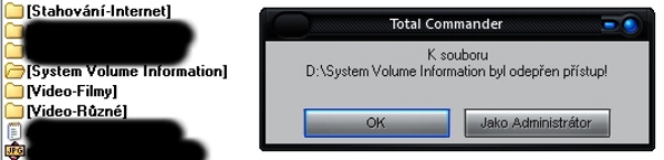

Nejhorší na tom je,že když zkopíruju cestu k tomuto trojanovi a spustím ho ve vyhledávacím nástroji (WXP SP3),tak ten soubor spustí a Nod32 ho opět detekuje jako běžící spuštěnej vir,který opět nejde smazat.Ano nabídne hlášku,že tento soubor lze smazat,ale jen přímou cestou a tady je opět kámen úrazu.Vir se nachází na oddílu (D:\),kde je schovaný ve skrytém souboru:System volume information,pokud dám zobrazovat skryté a systémové složky a chci tento soubor otevřít,tak se to nepodaří,protože to můžu otevřít jen jako administrátor a to ještě k tomu s heslem,pokud tak učiním nic se neděje a složka System volume information se neotevře,takže to smáznout nemůžu.Tady je kámen úrazu ten,že systém na C:\ pravidelně zálohuju a mohu ho obnovovat,ale tento šmejd se nachází na oddílu D:\ kde fakt nic formátovat nemůžu.
Zde se zastavím ještě u jedné důležité věci,jak už jsem se zmínil,že pokud tento virový soubor spustím ,tak vyskočí hláška Nodu32(červené varovné okno),že objekt byl vložen do karantény,ale tam přitom nic není,navíc když si najdu soubor na oddílu C:\ podle tohoto výpisu v červeném varovném okně,tak tento soubor (keygen.exe)tam poprvé byl,smáznul jsem to,ale teď když to červené okno to hlásí,že je opět tam,tak už tam nic není(na to C:\)

Záznam viru je v obnově systému.Vypni obnovení systému a restartuj počítač tím smažeš všechny body obnovy,pak ho zase zapni a bude to O.K.

Restart není nutný, jen vypnout obnovu a znovu zapnout.

Kucí,je to v cajku,vir je fuč,díky moc za pomoc a přitom sem toto nedávno řešil stejným způsobem,ale nemohl jsem vzpomenout jak jsem to dělal.Ještě jedno DÍK :bigups:
