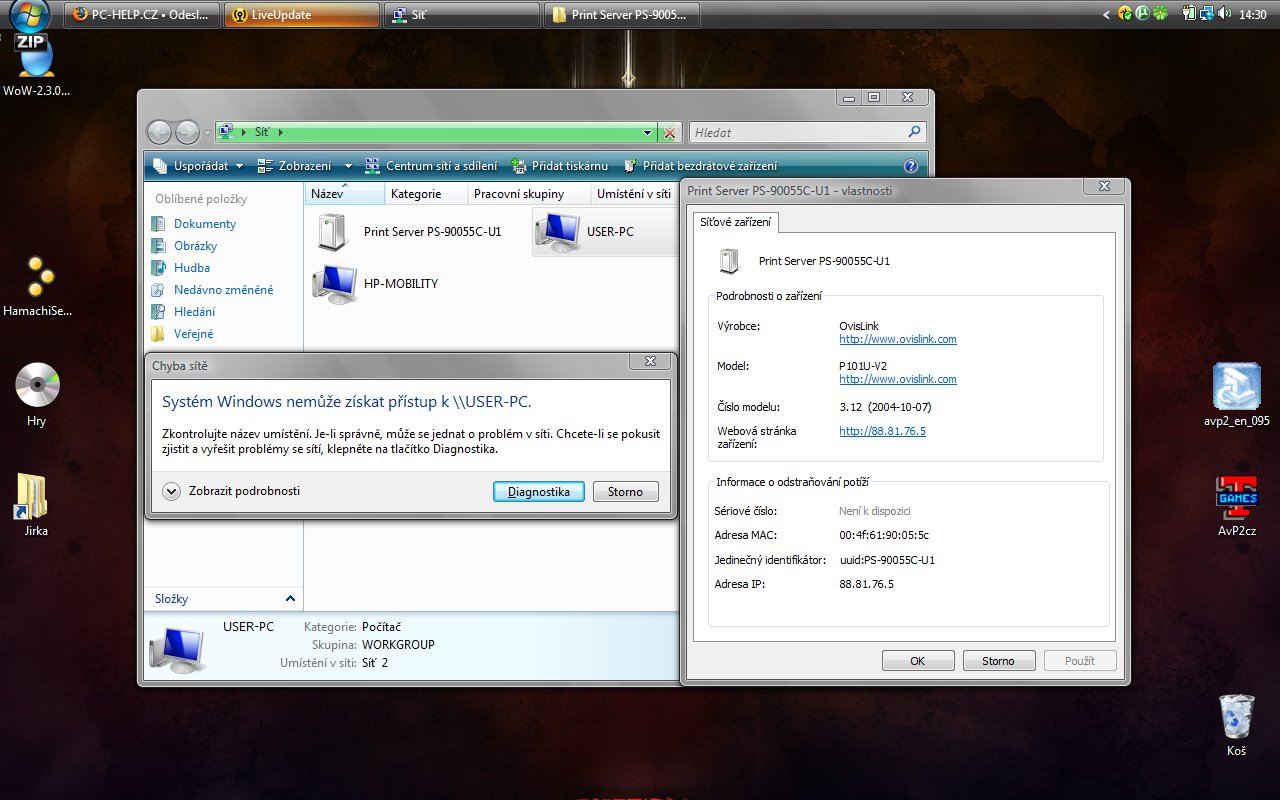

Včera mě Norton internet security upozornil na neoprávněný přístup a byla tam nějaká IP.
Moc sem tomu nevěnoval pozornost, protože žádné problémy nenastaly. A ted se dívám, že v zařízeních přibyly nejaké ikonky. viz příloha
Mělo by tam být (a původně bylo) jenom HP-Mobility, k USER-PC nemám přístup a Pint server má nějaké odkazy ve Vlastnostech. Rád bych to vymazal, ačkoliv ntuším co to je a kde se to tam vzalo. :huh:

Já si myslím, že je to bezdrátový router, který si někdo koupil ve tvém okolí a detekuje ho i tvůj PC.
Možná to upozornění od Nortona bylo způsobeno tím, že ten někdo ten router konfiguroval a on se snažil si získat informace o okolních zařízeních. :profesor:

No nevm, je tam ta adresa http://www.ovislink.com a http://88.81.76.5 :?

Jo takže máš pravdu. Nevím proč, ale vyhledávače podle IP ukazují že jsem z Basky přitom bydlím v Ostravě a to same vyplívá z tohohle. Píše se Baska a je to soused z Ostravy. :D
Díky
