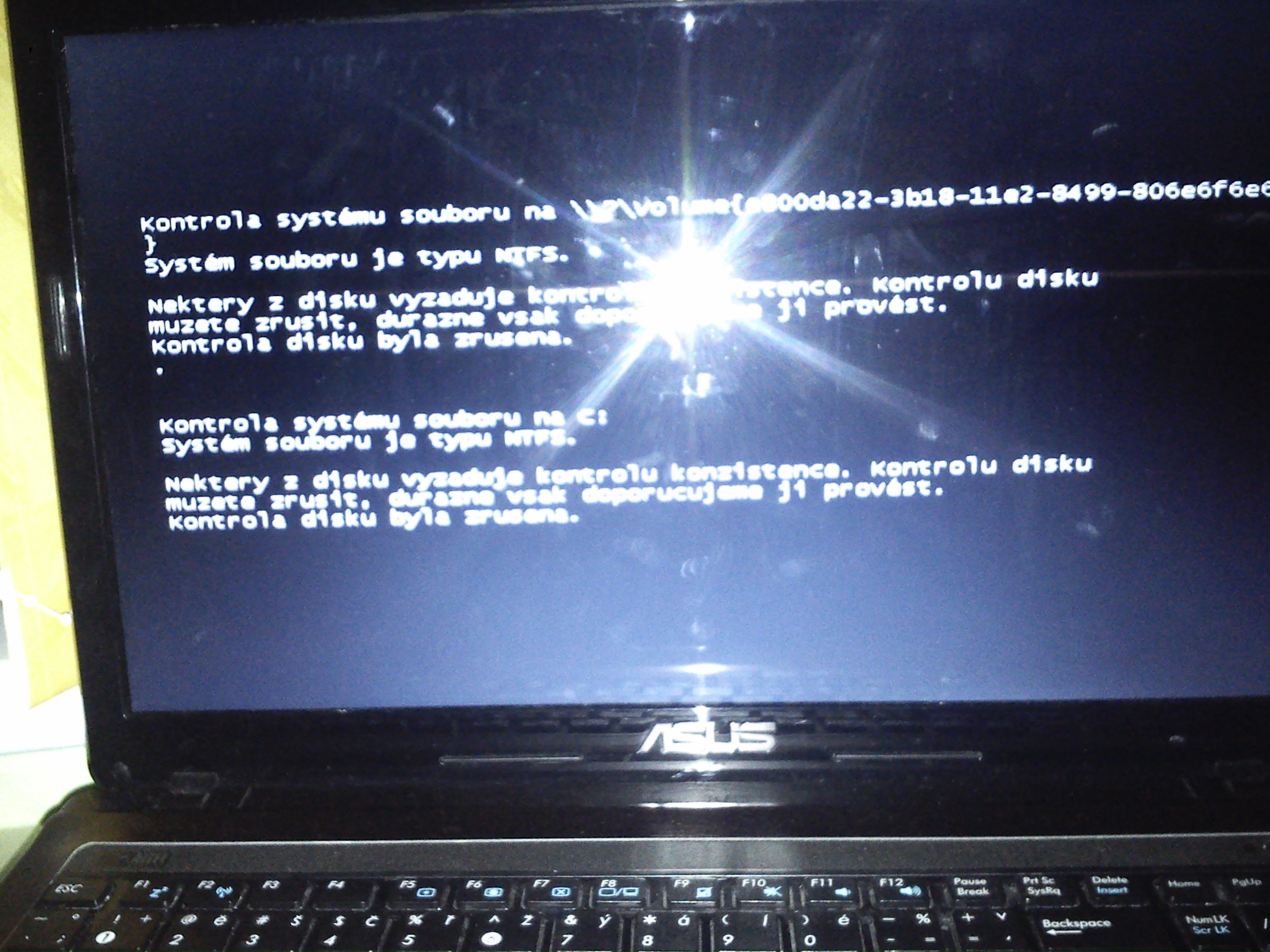

Dobrý den, mám problém s načítáním systému. Pokaždé když bootuju windows vyskočí jako vždycky "načítání systému windows" (mám win7) a následně kontrola disku, zde už je háček skočí na mě Kontrola disku " \\?\\volume{e800da22-3b18-11e2-8499-806e6f6e6}" a když bych to teda nechal okontrolovat, po odpočítání času na zrušení operace vyskočí modrá obrazovka a konec. Když kontrolu zruším tak se mi systém normálně načte, sice to trvá o něco málo dýl než normalně ale načte. A jede bez jakéhokoliv problému. Můžete mi prosím poradit v čem by mohl být problém, případně jak tomu zabránit? Díky :)
Přikladám screen "kontroly" omlouvám se v jaké je kvalitě ale než jsem stihl přepnout foťák bez blesku tak se to vyplo..
Kontrola \\?\\volume{e800da22-3b18-11e2-8499-806e6f6e6}

Virus ne. Spíš poškozený/mrtvý disk

Pravděpodobně chyba disku. Stáhni "Hiren's Boot CD" vypal to jako obraz, a udělej test HDD.

Pokud by byl mrtvej nebo nějako poškozenej hadr tak by to házel bluescreeny aj při normálním používání ne? Mě se to právě nikdy nestalo. Jen při startu to jak jsem psal dělá blbosti a potom už jede jak má být naprosto v pořádku

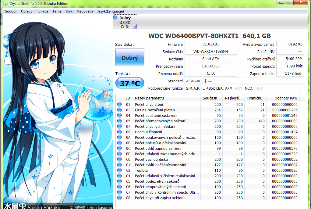

Zkontroluj disk a dej sem screen - http://www.slunecnice.cz/sw/crystaldiskinfo/

Screen
Re: Booting virus?
Příspěvekod guest » 11 črc 2013 12:31
Ten disk je dobrý, ale je tam ohromný počet událostí zaznamenaných otřesovým čidlem. Ty s tím tlučeš o stůl?

Příspěvekod XSkipy » 11 črc 2013 12:39
To zase ne :D Ale mám takovou dobrou chladící podložku které se občas podlomí nožičky a ten ntb spadne..
Je možný že by to bylo tím? Já vážně nemám s ničím problémy mám ho 1 a půl roku a tady tohle začal dělat ted v sobotu a mimo ten problémovej start to nedělá žadný jiný probémy :)
