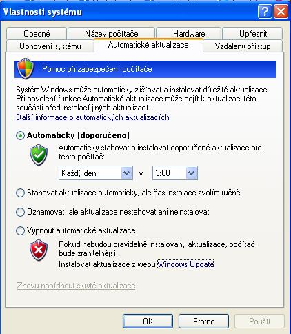

Re: SVCHOST.EXE
Příspěvekod guest » 28 říj 2013 17:37
Nebo ne. Tak si to zjisti a koukni jak to máš nastavené, viz. obrázek. Také bys měl mít SP3.
