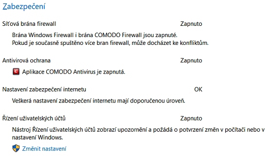

Nevím co myslíš tím "Windows Security Center service". Mám českou verzi Windows 10. Nevím jestli je to ono ale našel jsem něco co je vidět na obrázku.
Vidím, že je tam mj. uvedené, že brána Windows Firewall i brána COMODO Firewall jsou zapnuté a že může docházet ke konfliktům. Měl bych s tím něco udělat? Z toho vyplývá, že tak jak mi tu někdo psal, že si všechno Comodo při instalaci přenastaví nebylo zcela pravda.

Windows firewall vypni.Jak-tak to už jsem ti to sem psal a tak i stejně s tou instalací pomocí odkazu.

Tak ještě jednou-
Prohledat windows-brána windows firewall-zapnout nebo vypnout bránu firewall.

Děkují, Brána Windows Firewall - vypnuto, COMODO Firewall - zapnuto. Tak snad to takto bude OK.
