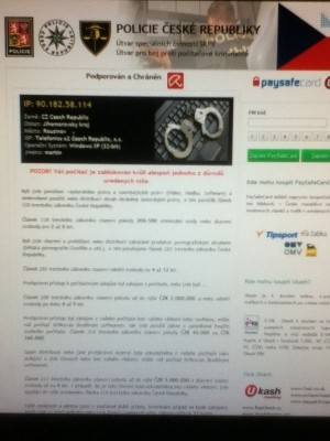

při dnešním prohlížení internetu se mě oběvila stránka, že byl můj pc zablokován policií ČR. Chtějí po mě 2000Kč.

Edit: Přidávám foto: http://www.2i.cz/c7186b4192

Už si tu dost dlouho abys věděl že obrázky se vkládají jako příloha přímo sem! Krom toho je dobré a slušné ten obrázek upravit tak, aby byl čitelný. V tomto případě otočit o 90 st.
