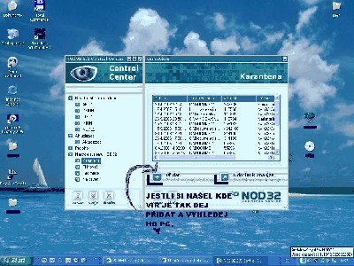

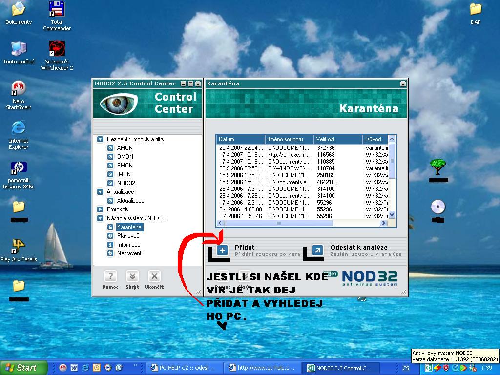

takžě NOD ti píše že je to virus.Zkus aktualizovat NOD v ---Aktualizace
Nejdříve zjisti jestli máš vůbec zapnutou rezidentní ochranu(u NOD 32 jeto AMON)-ten asi bude zaplý
Můžeš napsat jesli ten vir maš z programu nebo jen tak z internetu?
Když to píše virus tak se objeví červená tabulka
je tam napsano karantena lečit atd...
Jestli ani jedno nejde tak zkus najít původ viru
a kde je nainstalovaný viz. obrazek:lama:
