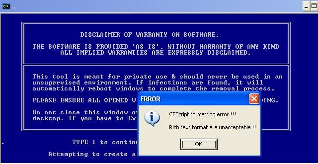

Ale kvůli té naplánované úloze použijeme ComboFix:
Stáhni si ComboFix ulož ho na plochu, zavři všechna spuštěná okna a spusť ho.
Postupuj dle pokynů během aplikování ComboFixu neklikej do zobrazujícího se okna může se stát totiž že to proces zastaví.
Po skončení se vytvoří log tak sem zkopíruj jeho obsah.
(Je možné že se počítač restartuje, bude to kvůli tomu že ComboFix našel infikované soubory aby je smazal tak se restartuje PC)
Pro spusťění ComboFixu je nutné mít práva administrátora.
Jinak je ComboFixův log umístěný na C:\ComboFix.txt

Při této akci je nutné mít ComboFix na ploše již by jsi ho tam měl mít stažený.
1. Spusť Poznámkový blok (Notepad) přes Start - Programy - Příslušenství a zkopíruj do něj celý text z toho bílého políčka:
Pak dej Soubor (File) -> Uložit jako (Save As) -> jak je Název souboru (File name) tak do toho řádku napiš: CFScript.txt
Typ souboru (Save as type) tak tam vyber *všechny soubory (*all files)
A ulož ho na plochu.
2. Uchop myší vytvořený skript CFScript.txt, přemísti ho nad stažený program ComboFix a když se oba soubory překryjí, skript upusť
- Automaticky se spustí ComboFix
- Po spuštění se zobrazí podmínky užití, potvrď je stiskem klávesy 1
- Postupuj dle pokynů, během aplikování ComboFixu neklikej do zobrazujícího se okna
- Po dokončení čistícího procesu a případném restartu počítače by se ti měl zobrazit log. Jinak umístěný C:\ComboFix.txt
- Tak sem zkopíruj celý jeho obsah
3. tyto soubory nechej otestovat na Virustotalu:
C:\WINDOWS\inf\SET.EXE
C:\WINDOWS\inf\Tse.exe
A zkopíruj sem výsledky.

Teď jsem to tak udělal-a háže to tuto chybu:
Nemůžu totiž ten texťák uložit jako Všechny soubory,ale jen jako RTF apod.což je podle hlášky nepřijatelný formát.

Už se mi to povedlo.Musel jsem texťák uložit na plochu jako txt. a teprve tam ho znovu otevřít a uložit jako všechny soubory(nabídka už byla k dispozici).Tady je výsledek:
