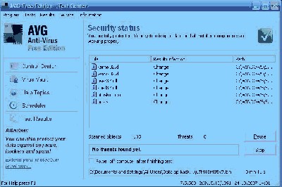

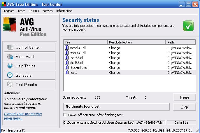

Nevíte někdo co to je když při skenování naskočí tohle?viz obrázek :sneaky:

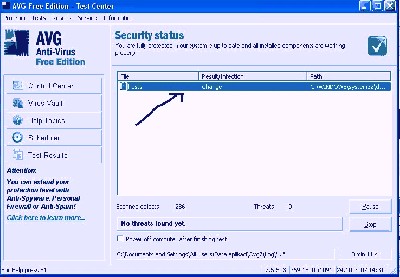

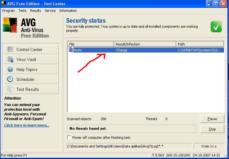

Tak koukej na můj :D apsolutně nevím co to je..už mi to tak naskakuje hooodně dlouho,ale nijak to neřeším a nic mi to doufám nekazí ! Ale taky by mě zajímalo co to je..

Pokud se nemýlím, AVG oznamuje změněné soubory, např. aktualizací a p.

Je to jak už psal Pic.
Koukal jsem že používáš Spybot S&D, který pokud u něho používáš Imunizaci tak si občas přidává záznamy do uvedeného souboru (nevím už jak to bylo přesně u verze 1.4 tam se to tuším muselo udělat v režimu Pro pokročilé v nástrojích, u 1.5 verze už je tato možnost přímo v Imunizaci).
Také ale někdy bývá tento soubor zneužívaný malwarem, který si do něho přidá své záznamy.
