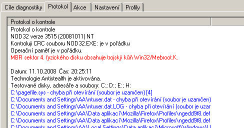

měl jsem v PC virus "Win32/Kryptik.X trojský kůň" , toho jsem se snad zbavil, ale ted mi NOD32 při analýze detekuje trojského koně v MBR sektoru disku, viz příloha, potřeboval bych poradit jestli se toho dá nějak zbavit (OS WinXP)

díky za tipy, ale zdá se, že vir z MBR serktoru nějakým záhadným způsobem zmizel sám, ráno když jsem PC znovu zapnul tak už NOD nic nenajde

projel jsem to Gmerem znovu a přikládám log, vir v MBR teď NOD nedetekuje, ale pro změnu po startu XP zobrazuje system hlášku, že chybí knihovna "giteatng.dll" - nic o této knihovně se mě však nikde nepodařilo najít
