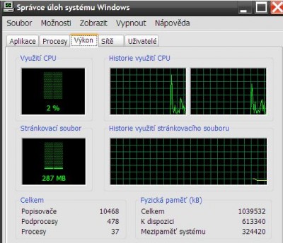

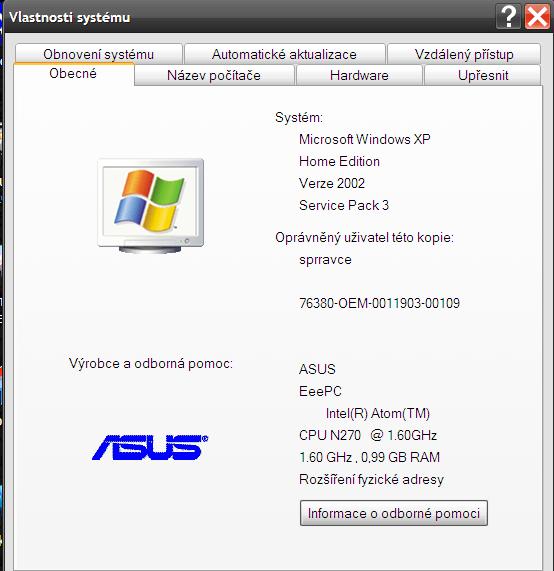

Re: Software distribution service 3.0
konečně mám čas na reakci s důkazem:
Jo a ASUS Eee 900HA určitě není dvoujádro.
Naposledy upravil(a) Jan Pašek dne 22 dub 2010 06:43, celkem upraveno 1 x.
Jednojádro se zapnutým HT.
Tož o procesorech vím akorát, že tě mohou spálit, pokud jsou hodně zahřáté...
Ale mohlo by se jednat o zkratku Hyper-Threading
Dvoujádrové Atomy jsou pouze 330 a D510
