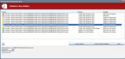

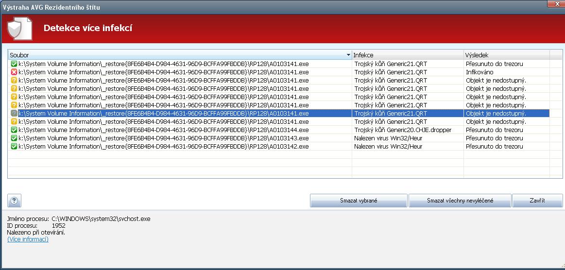

Po nainstalování posledních aktualizací na Windows Xp mě našel AVG nějakou havěť. Antivir pravidelně aktualizuju, na nebezpečný stránky lezu jen přes virtuální PC a to ještě velmi zřídka. Jak nejlépe postupovat, abych se toho, co jsem uilovil zbavil?

Ono to AVG to asi blbě přebralo. Jeden soubor dalo několikrát do karantény a pak k němu jakože němlo přístup, protože ten soubor už je v karanténě. Otevři karanténu AVG a podívej se, jestli tam je

vypni system restore, daj scan znova. potom zase zapni system restore. ale body obnovy stratíš.

Jak bylo napsáno výše, vypni obnovu, restartuj, zapni obnovu a restartuj. Poté proveď test pomocí AVG a pokud to přetrvá tak sem vlož log z HJT :)

To Žbleky: Vypadá to, že vše co to našlo, skončilo v karanténě.
To Orcus: Klasický plný scan pouštím tak 2x do měsíce. Pokud mě to něco objeví, tak ho většinou pouštím ihned. Klasický test tohle neodhalil. Odhalila to až nějaký rezidentní část antiviru.

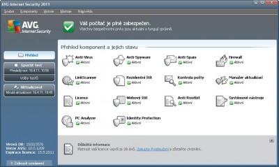

Podle GUI máš ještě starší build 1209, stáhní si prosím SP1 (build 1321) z http://www.avg.cz/stahnout , proveď opravku a zkus novej test + test na Rootkity. V SP1 došlo k většimu množství změn a starší build nemusí nový typy odstranit.

Nevím proč to řešíte tak složitě, v tomto případě stačí vypnout a poté zapnout body obnovy systému. Při vypnutí se body smažou (tedy i zanesené viry a trojští koně v bodech obnovy), po zapnutí se jeden bod obnovy z tohoto okamžiku vytvoří. Tečka.
