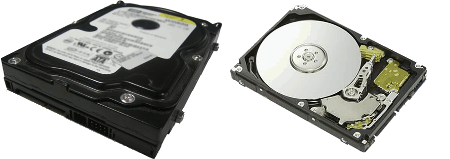

Té „paměti na disku“ se běžně říká kapacita nebo volné místo. Tedy úložný prostor – místo, kam se uloží soubory podobně jako do šuplíku. Zavřeš šuplík (vypneš počítač) … a kdyš šuplík otevřeš (počítač zase zapneš), tak svá data najdeš přesně tam, kam sis je položil (uložil).
Jak vypadá harddisk, to jsi možná někdy viděl:
Vlevo hermeticky uzavřený, vpravo pro názornost otevřený
Data se ukládají na těch kotoučích – magnetických plotnách. Čtou z nich čtecí hlavičky, které se na ramínkách vysouvají podobně jako přenoska u gramofonu.
Dneska se vyrábějí i SSD (Solid State Disky), které už nemají rotující plotny, ale pracují podobně jako flashka.

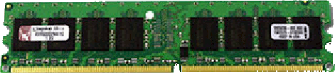

Oproti tomu když se mluví o paměti, zpravidla se myslí paměť operační, tedy RAM. Do té si ty nic neukládáš – tam si systém (Windows) a jednotlivé spuštěné programy umísťují svá vlastní data, která nutně potřebují k práci – je to podobné jako s pamětí obyčejné kalkulačky – když ji vypneš, po zapnutí je na ní zase napsaná nula, všechny výpočty zmizely – stejné je to s RAMkou.
Modul operační paměti
Jestliže ti tedy něco zaplňuje disk, může to být systém, který si tam odkládá věci, které se mu nevejdou do ramky a zrovna je aktuálně nepotřebuje takhle si ramku uvolňuje pro data, která v ní mít potřebuje.

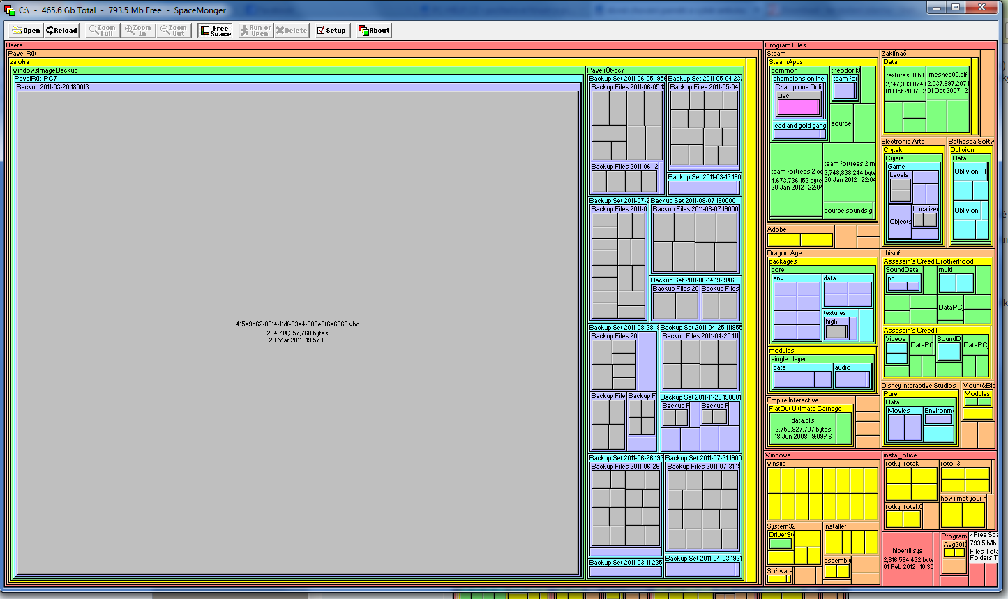

Může to být zkrátka leccos. Stáhni si SpaceMonger. Je to sice obstarožní kousek, ale krásně přehledně ti ukáže, co na disku zabírá kolik místa, takže je pravděpodobné, že škůdce odhalíš.
Obrázek
Pokud si nebudeš jistý, k čemu kynoucí bumbrdlíček slouží, rozhodně ho nemaž. Dej ale vědět, co jsi vypátral.

mužu vam sem poslat obrazek schema meho pocitace?? - ja tomu moc nerozumim...
huawei
Příspěvky: 23
Registrován: leden 12
Re: divné chování paměti a vyběr antiviru
Příspěvekod huawei » 01 úno 2012 22:32
neni tam nic co by zabiralo vyrazne vic mista ale necim to bejt zasekany musi - snad tomu budete rozumet vic nez ja. ;)

je tam ale strassne moc beckup files - vite co to je??
huawei
Příspěvky: 23
Příspěvekod huawei » 02 úno 2012 21:51
bojim se mazat
