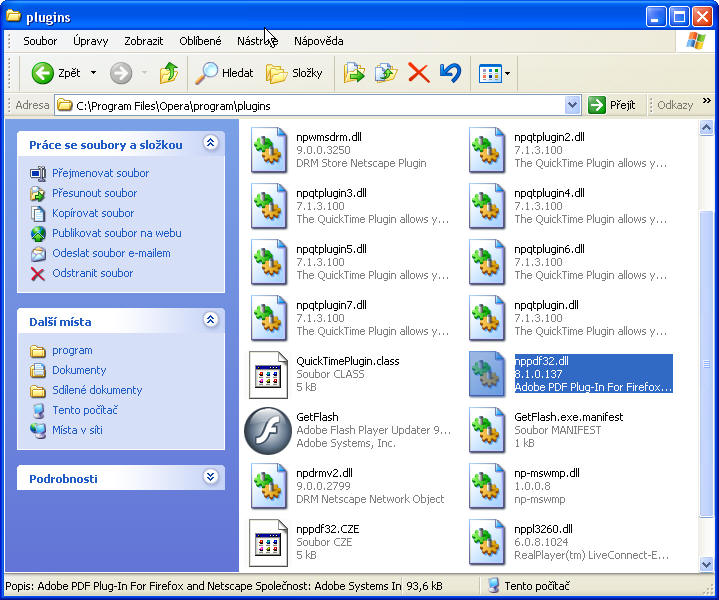

A tu knihovnu máš tam, kam vede ten tvůj odkaz, tj. C:/ Prgfiles / Opera / ....., nebo tam, kam vede ten můj, tj C:/Prgfiles / adobe/reader/....? Pokud ji máš jinde, zkus ji zcela surově zkopírovat do toho "správného" adresáře.

No mám jí v Opeře:
Teď koukám , že je tam napsáno pro Firefox a Netscape, jak se to tam dostalo nevím...

Menu Opera / Nástroje / Nastavení / Pokročilé volby / vpravo nahoře zrušit zaškrtnutí u Skrýt typy souborů otevíraných operou, najít a označit řádek s příponou .pdf / kliknout na Upravit a v okně vybrat tu variantu, která bude fungovat.

Funguje otevřít výchozím programem, ale já pořád nepřišel na to,proč to nejde v zásuvném modulu...

A co tenhle postup?
1)Download the program from http://www.adobe.com/products/acrobat/readstep2.html.
2)Close Opera
3)Double-click the downloaded file to start the installation wizard. Follow the on-screen instructions to install the program.
4)Find the file "nppdf32.dll" in the plug-in's folder (it can usually be found in C:\Program Files\Adobe Acrobat\Reader\Browser). Copy this file to Opera's Plug-ins directory (by default C:\Program Files\Opera\Program\Plugins).
5)Open Opera. Opera will locate the "nppdf32.dll"-file and associate it with the Adobe Acrobat Reader. Now Opera will launch the Acrobat Reader when you use Opera to view .pdf-files.
You can change the way Opera opens the PDF documents in Tools > Preferences > Advanced > Downloads Edit the MIME type assosiated with pdf files to either "Use plug-in" or "Open with default application".

Provedl jsem to přesně podle postupu- výsledek stejný.Pokud je navolen pomocí zás. modulu tak se .pdf neotevře.opera zamrzne a musím provést 2x funkci zpět.,pokud je navoleno otevřít výchozí aplikací tak se otevře.Něco tam mám špatně a to narušuje tu cestu k tomu pluginu.

Mám nainstalovanou Operu doma i v práci a u obou instalací mi cesta k pluginu pdf vede do adresáře C:\Program Files\Adobe\Reader 8.0\Reader\Browser\nppdf32.dll. Ale u ostatních pluginů mám cestu C:\Program Files\Opera\Program\Plugins\..... Asi blbá otázka, ale přece: v adresáři ......Reader\Browser\ ten plugin máš taky?

Jo to mám a podle posledního návodu jsem ho zkopíroval a dal do Opery/prog/plugins..(přepsal)

Teď jsem si všímnul, že v adresáři ......Opera\Program\Plugins tu knihovnu pro pdf nemám. Mám ji pouze v adresáři ....\Adobe\.... Zkus ten soubor z toho adresáře Opera\Program\Plugins smazat. Je to asi blbost a nemá to žádnou logiku, ale co kdyby....

To mmmartin:dal jsem jí pryč a pak ještě nppdf.cze , ale ani to nezabralo, je to neuvěřitelný, jedině mě napadá vše odinstnout, vyčistit registry smazat zbytek v Program files a documents &setting a zkusit čistou instalaci...Dík za trpělivost.
