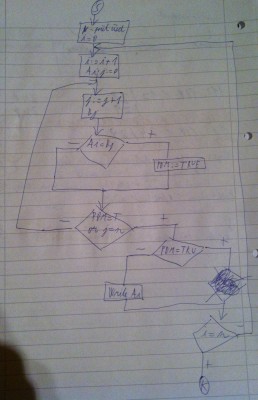

Tak jsem udělal tu posloupnost. Mohlo by to být takhle? Prosím o kontrolu. Děkuji

Chápu to správně, že máš dvě posloupnosti A a B, a máš vytisknout rozdíly mezi každou dvojicí prvků se stejným indexem?
Potom stačí jeden cyklus, a jedno zobrazení výsledku výpočtu v něm, to co jsi nakreslil ty už se blíží spíš tomu magickému čtverci.
Ještě by mě zajímalo kde se ty posloupnosti berou, jsou uložené v polích?
Ale aspoň jsem se dozvěděl jaký styl diagramů používáš, ono je jich totiž víc a některé symboly se dají použít různým způsobem.
Re: Vývoj. diagramy - pomoc
Rozdíl posloupností v množině.
N - je počet náhodných čísel.
Tak tohle budeš muset vysvětlit trochu víc. Trochu hodně víc. Jaké posloupnosti? V jaké množině? Jak je ta množina v počítači uložená nebo odkud je načítaná?
Zatím jsi mi dal asi tolik informací, jako když řekneš: "Uvař oběd. S knedlíkem." To prostě nestačí. Nejlépe kdybys měl nějaký ukázkový příklad i s postupem a požadovanými výsledky.
Už jsi zapřemýšlel nad tím magickým čtvercem? Tam bych potřeboval vědět v jakým jazyce se to bude programovat, protože třeba v Céčku se pole indexují od vždy nuly, zatímco v Pascalu většinou od jedničky.
