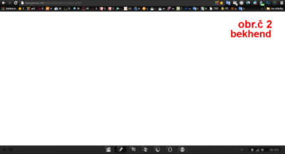

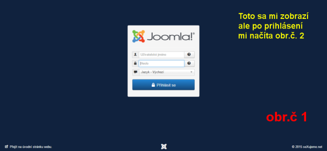

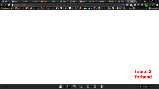

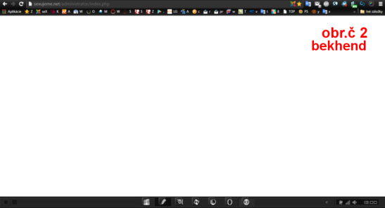

Zdravím mám problém zo svojou stránkou, ktorá je naprogramovaná na Joomle3. Keď chcem pozrieť stránku či už z forhendu http://sexujeme.net/ alebo z sa chcem prihlásiť do administrácie do bekhendu http://sexujeme.net/administrator/index.php načíta mi čistú bielu stránku . ( Upresním v bekhende mi najprv načíta tabuľku na prihlásenie a keď dám meno a heslo a kliknem na prihlásenie až potom mi načíta bielu stránku ) Ako som už písal ide o stránku http://www.sexujeme.net ... Prikladám aj screenshot
Môže mi niekto pomôcť ???

Nenašlo to soubor na adrese/customers/3/c/7/sexujeme.net/httpd.www/components/com_ev_easymodal/models/ev_easymodal.php, více error.
Také je možné že máš špatně nastavená práva.
Warning: require_once(/customers/3/c/7/sexujeme.net/httpd.www/components/com_ev_easymodal/models/ev_easymodal.php): failed to open stream: No such file or directory in /customers/3/c/7/sexujeme.net/httpd.www/plugins/system/ev_easymodal/ev_easymodal.php on line 99 Fatal error: require_once(): Failed opening required '/customers/3/c/7/sexujeme.net/httpd.www/components/com_ev_easymodal/models/ev_easymodal.php' (include_path='.:/usr/share/php') in /customers/3/c/7/sexujeme.net/httpd.www/plugins/system/ev_easymodal/ev_easymodal.php on line 99
