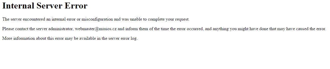

chodím na fórum často si při načitaní fóra objevuje tohle hlášení
problém je na straně fóra tady jsou logy fóra
http://leteckaposta.cz/250238383 mohl by se na to někdo podívat kdo je znali phpbb a nastavení serveru
co to způsobuje script plugin nebo něco podobného
problém s načítáním fóra

A co na to říká administrátor fóra? Nebo tě poslali k nám?
Řekl bych, že je dost obtížné určit, co může problém způsobovat. Z logu jsem to nevyčetl, ale nejsem expert na web servery, třeba tam někdo něco najde....já bych to řešil následovně:
1) od jaké doby to začalo zlobit? Neměnilo se něco na serveru? Nový cachovací systém, update apache, update fóra, nový mod, nový překlad, úprava httaccess souboru, změna přesměrování...cokoliv...?
2) na stejném serveru provést instalaci čistého phpbb (někde bokem, na bezpečném místě) - tím se otestuje, jestli čisté phpbb běží ok nebo taky s problémy. Postupně se mohou doinstalovávat věci, co na živém fóru běží a v testu nejsou...
3) kontaktoval bych poskytovatele webhostingu/serverhostingu a požádal bych ho o podporu...může se jednat i o hw problém
Re: problém s načítáním fóra
ne admin mě sem neposlal
napsal jsem o tom ,že objevuje tohle hlášení on ,že o tom ví a že neví co to způsobuje psal jsem par lidem
jeden tvrdil ,že je to špatný nastaveny htaccess jeden ,že to můžou dělat práva ke scriptu
tak jsem se rozhodl ještě napsat tady jesttlí mi někdo nepotvrdí nebo nevyvrátí podezření nebo nepřijde na to co to děla

Kód: Vybrat vše
87.197.*.* - - [30/Oct/2015:04:04:45 +0100] "POST /mchat.php HTTP/1.1" 500 539
Kód: Vybrat vše
[Fri Oct 30 04:04:45 2015] [error] [client 87.197.*.*] suexec policy violation: see suexec log for more details, referer: http://www.miuios.cz/
[Fri Oct 30 04:04:45 2015] [error] [client 87.197.*.*] Premature end of script headers: php.fcgi, referer: http://www.miuios.cz/
Mrknul bych na ten mchat.php ... jestli nedělá neplechu on. A také vytáhnout log z tohoto času z suexec
- CPU: Cx6x86L-PR150+
- MB: XT PRO2
- GPU: integrovaná
- RAM: 28Mb SDRAM
lamin_cz píše:Kód: Vybrat vše
Kód: Vybrat vše
tady jsou logy
http://leteckaposta.cz/934367009
Díky, ale pokud si všimneš, mé řádky jsou právě z těchto 2 logů ... psal jsem o log (jestli u vás loguje) ze suexec ... a nebo odstavit mchat ... a uvidíš jestli chyba bude i nadále
