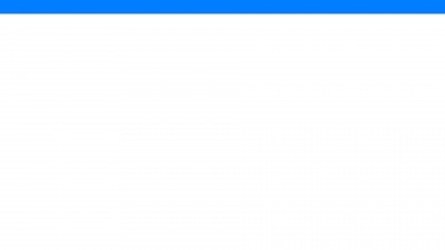

Ahoj,
Jelikož jsem se rozhodl udělat nějaký ten design do hry pomocí DirectX, tak bych potřeboval pomoc, protože mi to nějak ujíždí.
Kód: Vybrat vše
local sX, sY = guiGetScreenSize ()
-- sY = UP/DOWN
-- sX = LEFT/RIGHT
function header ()
dxDrawRectangle ( sX/(25*100), sY/(25*100), sX/3, sY/30, tocolor ( 0, 125, 255, 255 ) )
end
addEventHandler("onClientRender", root, header )
A o co, že se to vlastně snažím?
Potřebuju vytvořit takovýto proužek na vrchu obrazovky:
Samozřejmě relativní pozice, protože chci, aby to každý viděl stejně na jakémkoliv rozlišení.

Re: Umí tu někdo matematické výpočty pro dx a pozicování?
Příspěvekod CZechBoY » 13 říj 2013 13:17
čau,
vysvětli nám prosím ty magické konstanty.

bool dxDrawRectangle ( int startX, int startY, float width, float height [, int color = white, bool postGUI = false] )
takže když nastavíš startX na 25 tak se vykreslí 25px zleva
když nastavíš startY na 25 tak se vykreslí 25px shora
Jsou to absolutní souřadnice.
