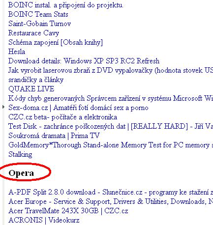

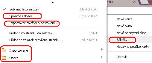

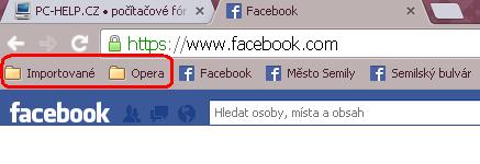

Exportoval jsem si záložky z Opery v HTML abych je mohl importovat do Chrome. Háček je v tom, že v Opeře jsem měl binec a jsou to dvě složky - Importované a Opera. Když je importuji do Chrome, jsou tam zase dvě složky, viz. screen.
Potřebuji to tedy otevřít a nějak to spojit, abych měl jednu složku s názvem třeba Opera. Když ten exportovaný soubor otevřu v Opeře, vypadá následovně -
Jak je vidět, je tam i ta Opera.
V čem to mám tedy otevřít a jak ty odkazy sloučit?
Předem díky!

Příspěvekod LuCaCZ » 26 říj 2013 18:10
V nějakém editoru html odebrat nadpis
Kód: Vybrat vše
</dt>
<dt><h3>Opera</h3>
tím pádem by se ty dva seznamy spojily (?)

V CHromu je Správce záložek. Pravým tlačítkem na liště záložek - Správce záložek.

Vždyť v tom správci můžeš pracovat se složkama jak chceš. Takže stačí vyndat záložky ze složky Importované a přesunout je do složky Opera.
//Teď se dívám, že to zas nějak "vylepšili" a nejde tam označovat záložky tahem myši. Stačí označit první, podržet shift a označit poslední a označí se ti všechny.

Příspěvekod guest » 27 říj 2013 18:16
Tak znova a jinak. V Chrome jsou dvě složky, kterých se potřebuji zbavit. Ano, ty složky jdou vyjmout, ale jako takové jdou vložit zase jenom zpět, pokud někam jinam, pak já nepřišel na to kam.
Také nejdou exportovat, jak je vidět na screenu, ta možnost není.
Musím tedy pracovat s HTML z Opery a proto můj dotaz. Napsal jsem, že se s tím nějak poperu - dělám s tím poprvé.
Kdyby byla v Chrome možnost je sloučit a následně vyřadit duplikáty, bylo by to bezva, ale není, nebo blbě hledám. ;)
