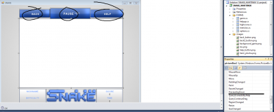

No ten PictureBox tam nemá práve KeyDown nebo KeyUp, jen tohle...
A právě bych tam ty buttony potřeboval viz. screen, když je zneviditelnim, tak had normalně funguje (na formu, nevím jak teda na tom PictureBoxu) :) Ale když tam jsou a mačkám šipky, tak se přepíná mezi Buttonama

Re: c# po spuštění aplikace starý design Vyřešeno
Tak na jakou událost jaký komponenty kontroluješ ty klávesy?
