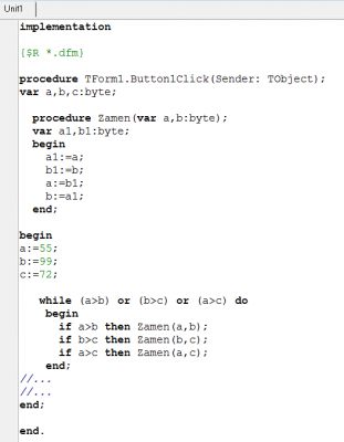

takhle by to vypadalo v Delphi (javu neumím,sorry):
procedure TForm1.Button1Click(Sender: TObject);
var a,b,c,a1,b1,c1:byte;
begin
a:=55;
b:=99;
c:=72;
while (a>b) or (b>c) or (a>c) do
begin
if a>b then
begin
a1:=a;b1:=b;a:=b1;b:=a1;
end;
if b>c then
begin
b1:=b;c1:=c;b:=c1;c:=b1;
end;
if a>c then
begin
a1:=a;c1:=c;a:=c1;c:=a1;
end;
end;
Pro přehlednost je tam o jednu proměnnou víc než je třeba.Cyklus se provádí tolikrát,než jsou čísla seřazena od nejmenšího k největšímu.

Sender
Příspěvky: 700
Registrován: leden 07
Bydliště: Vysočina
Re: Java a řazení čísel
Příspěvekod Sender » 03 lis 2013 23:14
CZechBoY>ono je to o tom,na co je kdo zvyklý.
Zjednodušil jsem to pomoncou funkcí zamen(..);

faraon
Příspěvky: 7397
Registrován: prosinec 10
Příspěvekod faraon » 03 lis 2013 23:31
Sender: Na zdroják použij tlačítko Code, ať se v tom dá číst. A co kdybys to místo zbytečného cyklu udělal prostě tohle:
Kód: Vybrat vše
 if a>b then
  begin
   w:=a;a:=b;b:=w;
  end;
 if b>c then
  begin
   w:=b;b:=c;c:=w;
   if a>b then
    begin
     w:=a;a:=b;b:=w;
    end;
  end;
Možná ti to nepřijde, ale jsou programy kde podobnou činnost musíš provádět milionkrát za sekundu, a potom je docela rozdíl jestli budeš mít výsledek za několik minut nebo několik hodin ;-)
Sender
Příspěvky: 700
Bydliště: Vysočina
Příspěvekod Sender » 03 lis 2013 23:37
CZechBoY> Pokud by ta čísla byla např. a=100 b=70 c=20 ,tak jsou potřeba dva cykly.
