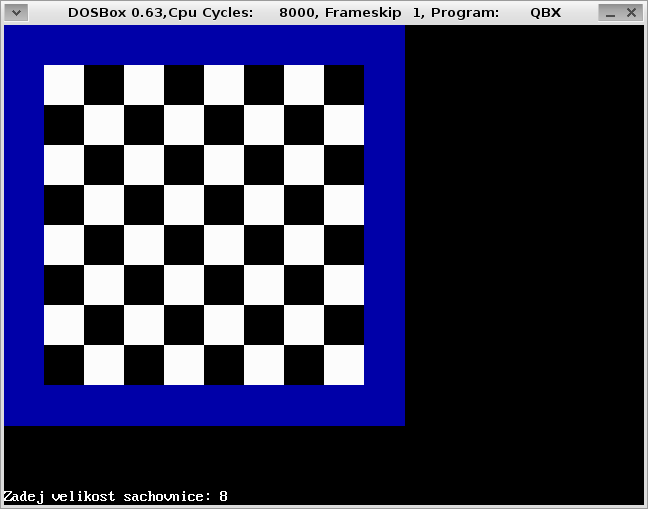

Microsoft tvrdí že Small Basic je podobný QBasicu, a že z něj vychází. Tak jsem si to pro zajímavost a pro srovnání v tom QBasicu zkusil:
Kód: Vybrat vše
SCREEN 12
pix = 40
LOCATE 30, 1
INPUT "Zadej velikost sachovnice: ", strana
LINE (0, 0)-((strana + 2) * pix, (strana + 2) * pix), 1, BF
FOR radek = 1 TO strana
  FOR sloupec = 1 TO strana
    IF ((radek MOD 2) + (sloupec MOD 2)) - 1 THEN
      COLOR 15
    ELSE
      COLOR 0
    END IF
    LINE (pix * radek, pix * sloupec)-(pix * (radek + 1) - 1, pix * (sloupec + 1) - 1), , BF
  NEXT sloupec
NEXT radek
SLEEP
