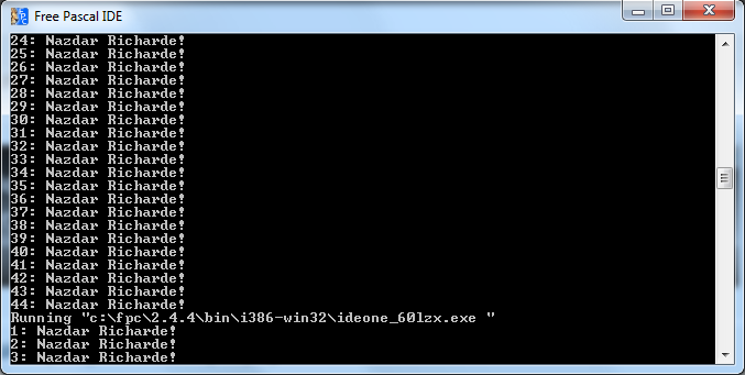

Dobrá zpráva je, že FreePascal mi ve verzi 2.4.4 funguje korektně.
Otevřít ideone_60LzX.pas jde bez problémů, ale když pak zmáčknu Alt+F9 pro kompilaci, výstupní executable už nerozjedu.
Vlastně ano, ale leda tím "rychloprobliknutím" na obrazovce. Mohu vytušit, že se tam 44* zopakuje text Nazdar Richarde!, ale v praxi je to nepoužitelné. V XP takové problémy nikdy nebyly.
Děkuji za další postřehy.
Tak s pomocí printscreenu (viz obrázek) se mi podařilo zachytit požadovaný stav, ale jak říkám, není to použitelné, neboť to problikne na méně než půl sekundy, což jistě nebyl účel.

Tak si na konec programu přidáme čekání na stisk Enteru:
Kód: Vybrat vše
program nazdar;
var i:integer;
begin
  for i:=1 to 44 do
    begin
      writeln(i,': Nazdar Richarde!');
    end;
  readln;
end.

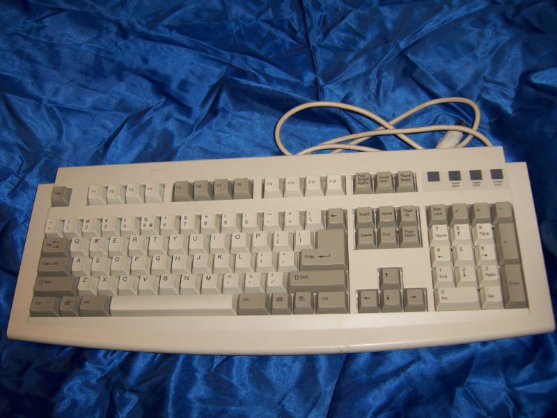

´ a ' jsou samozřejmě dva různé znaky s různými kódy, já jsem si teda na programování vždycky přepínal do americké, jen na zadávání řetězců jsem skočil do české. Až v Linuxu, kde jsou všechny speciální znaky dostupné snadno přes pravá Alt nechávám českou.
Ve Windowsu bys měl většinu potřebných znaků také mít, ale jsou porůznu rozházené po klávesnici, například @ je AltGr+V a podobně, já ho mám na AltGr+2, takže odpovídají popisy amerického rozložení. Vyzkoušej si co kde máš, a jestli ti funguje zadávání ASCII kódů přes levý Alt, podržíš ho a na numerické klávesnici vyťukáš kód znaku, například Alt+64 je právě ten @.
Můžou s tím být problémy na noteboocích a různých "moderních" paskvilech, nejlepší je klasická klávesnice se standardním rozložením a vysokými klávesami. Těm se na přední stranu dají (v nouzi) fixou dopsat další významy ;-)

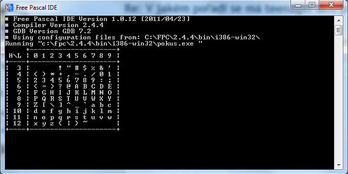

Tak si vyzkoušel ještě tohle, ať vidíš význam odsazení a komentářů:
Kód: Vybrat vše
program ascii7;
var r,s,c: integer;
begin
  { horni okraj }
  write('     +');
  for s:=1 to 21 do
    write('-');
  writeln('+');
  { horni popisy }
  write(' H\L |');
  for s:=0 to 9 do
    write(s:2);
  writeln(' |');
  { oddeleni }
  write('+');
  for s:=1 to 26 do
    if s=5 then
      write('+')
    else
      write('-');
  writeln('+');
  { radky }
  for r:=3 to 12 do
    begin
      { levy popis }
      write('| ',r:2,' |');
      { znak }
      for s:=0 to 9 do
        begin
          c:=r*10+s;
          if (c>32) and (c<127) then
            write(' ',char(c))
          else
            write('  ')
        end;
      writeln(' |')
    end;
  { spodni okraj }
  write('+');
  for s:=1 to 26 do
    if s=5 then
      write('+')
    else
      write('-');
  writeln('+');
  { cekani }
  readln
end.
richard44
Příspěvky: 26
Registrován: srpen 11
Re: V jakém pořadí se má teenager učit programovací jazyky?
Příspěvekod richard44 » 20 lis 2011 17:00
Pozoruhodné... Takže v jazyce Pascal se programátorovy popisky dávají do složených závorek, že? Někde jinde to tuším bylo dvojité (možná zpětné) lomítko.
Musí být za každou cenu tvar { cekani }, nebo může být i {cekani} ? Opět: je to otázka funkčnosti, nebo estetického cítění?
Velmi užitečné a cenné informace. :wink:
Začátečník by na první (ani druhý :smile: ) pohled nevěřil, že se z toho vyklube tohle:
