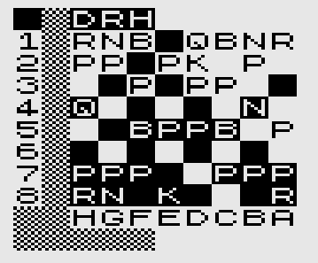

Začátečnická úloha to fakt je, dá se to naprogramovat za jedno odpoledne, pokud se budeš loudat a ještě jsi nic podobného nedělal. Jen pro informaci, jak dlouho se C++ učíš, a je to tvůj první jazyk?
Ale přejdeme k věci. Takže pro uložení stavu na šachovnici se dá použít to znakové pole[8][8], figurky si označíš jejich počátečními písmeny K,D,V,S,J,P, jeden hráč (třeba bílý) bude mít velká písmena, druhý malá, aby je program snadno rozlišil. Počáteční postavení figur se dá vložit automaticky při inicializaci pole po spuštění programu, zbytek šachovnice se vyplní mezerami.
Tah se zadá počátečními a konečnými souřadnicemi (např. G3F3), takže program nejdřív ověří jestli na daném poli je figura hráče který je právě na tahu, a potom podle toho jaká tam je (k tomu použij switch()) zjistí jestli je tah možné provést. Potom ho buď provede a může pokračovat druhý hráč, nebo nahlásí chybu a očekává nové zadání stávajícího hráče.
Zobrazení se provede po každém úspěšném tahu, předpokládám že si vystačíš s textovým a nemusíš dělat nějakou grafiku.
Tolik základní kostra programu, je čas začít datlovat metody které budou vykonávat jednotlivé činnosti. K nim očekávám upřesňující dotazy.
C++ neumím, jen to C, takže ti pomůžu vytvořit hlavní části a tu nadbytečnou bižuterii co máš předvést si tam budeš muset doplnit sám, podle toho co jsi se už naučil. Nebo s detaily poradí někdo kdo OOP ovládá ;-)
Pro zajímavost, na prehistorickém mikropočítači Sinclair ZX81 existoval šachový program, který se celý vešel do 672 bajtů paměti, a to včetně umělé inteligence. To je necelých sedm řádků písmen napsaných strojem na papír!
