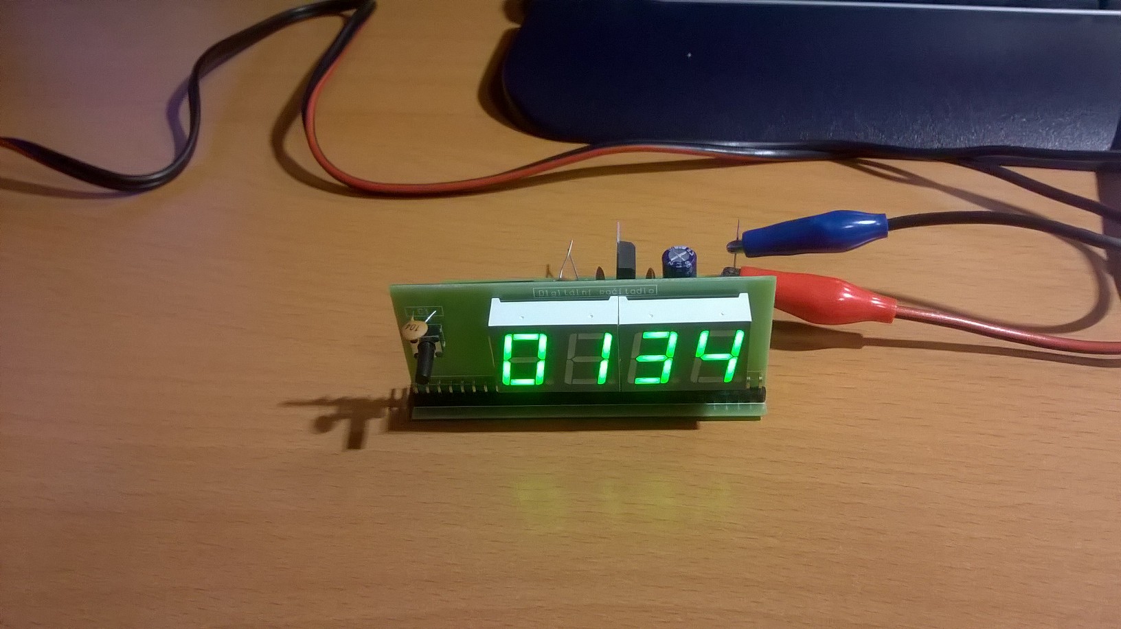

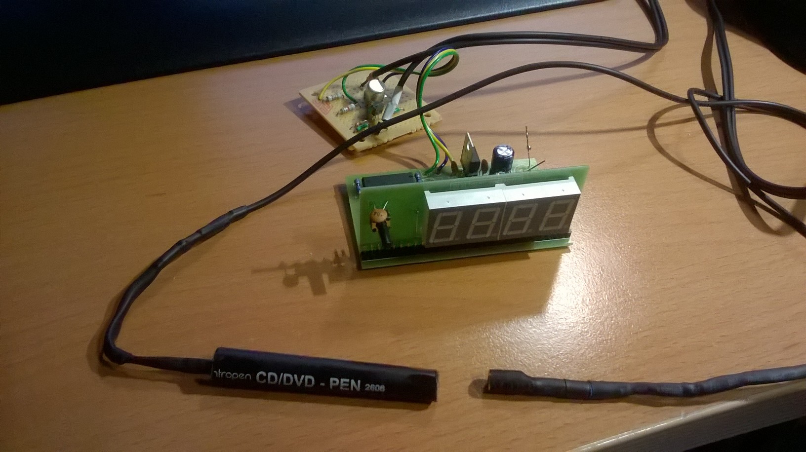

univerzální počítadlo - v tomto případě je určeno pro počítání závitů. Onen bastl vzadu je Schmidtův klopný obvod s hysterezí - to aby se usnadnila práce počítací logice. V uříznuté fixe je ukryt fototranzistor, naproti němu je laserová dioda. Ta je zdrojem paprsku, který bude protínat pásek přilepený na kostřičce cívky. Ale v podstatě to může počítat cokoli. Složení je jednoduché 4x 4026, 1x 4093 a sedmisegmentovky.

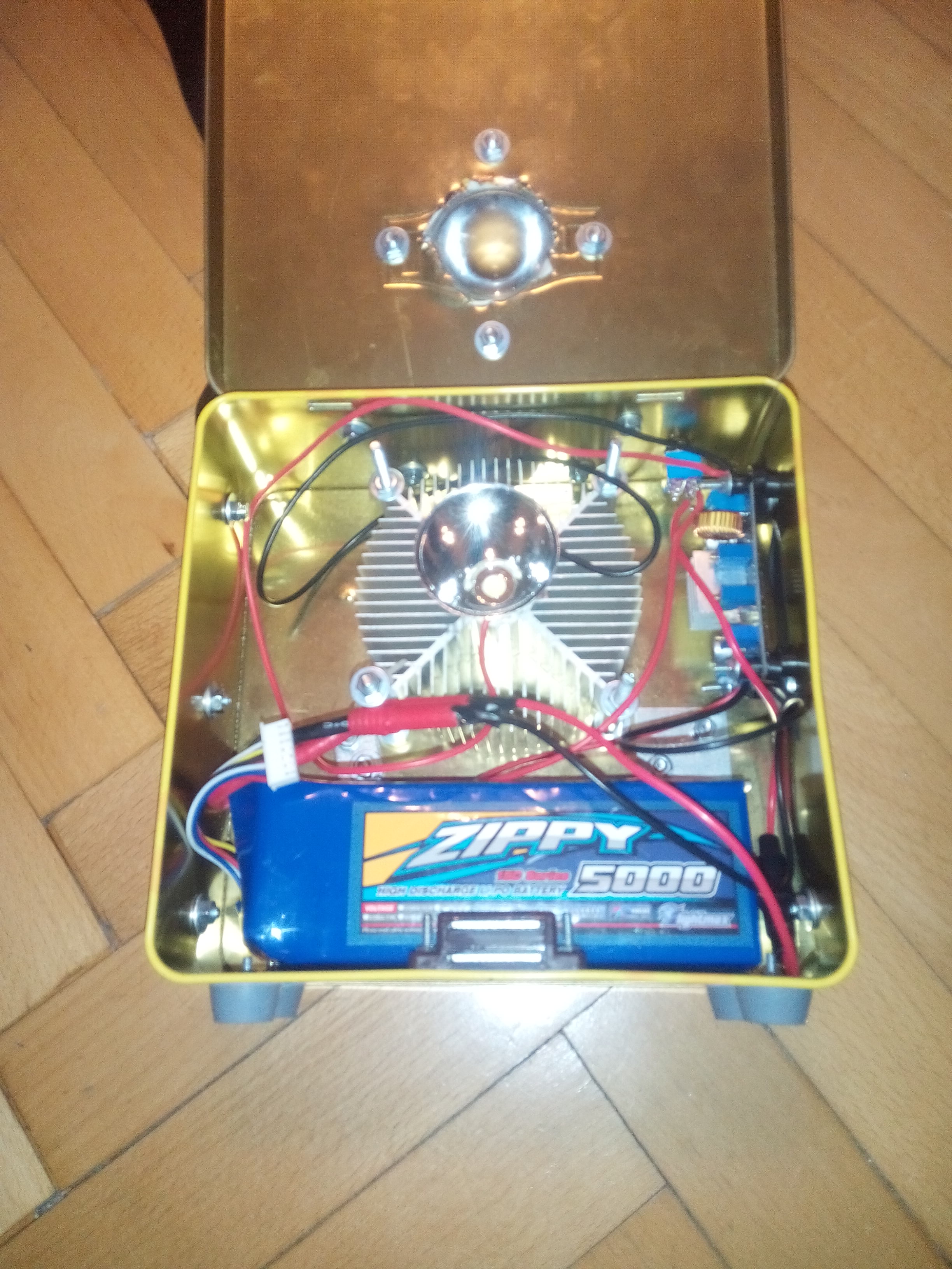

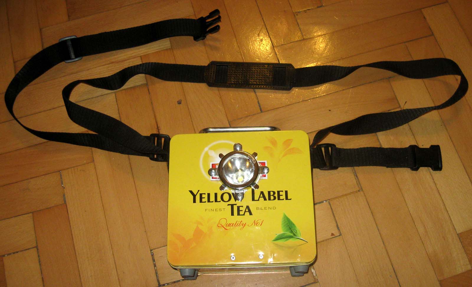

I když nadpis vlákna je "Na čem pracujete ? Pochlubte se :-)", tak nechci postovat jen věci, co sem přesně patří, ale i něco málo dokončeného. Před rokem jsem si udělal jednoduchou svítilnu svítilnu z krabice od čaje. Použitelný dosvit má tak 30 m. Rízení výkonu nemá, použitý čínský driver umí jen 3A a použitá je jedna z nejvýkonějších současných malých ledek od Cree XHP70 (30W). S přehledem by zvládla i 6A, ale žádná DC/DC měnič co umí alespoň těch 6A doma nemám a kupovat jsem ho nechtěl - je téměř celá z šuplíkových zásob.

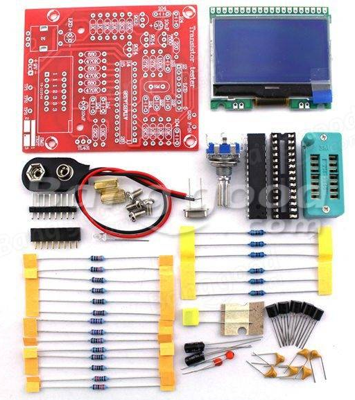

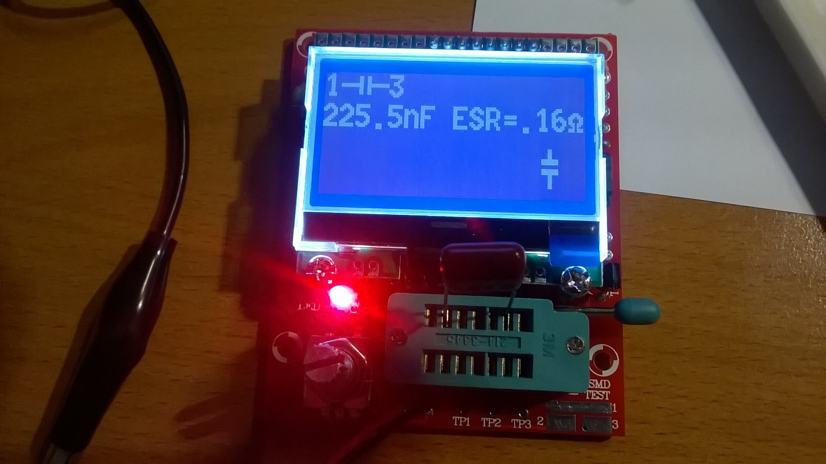

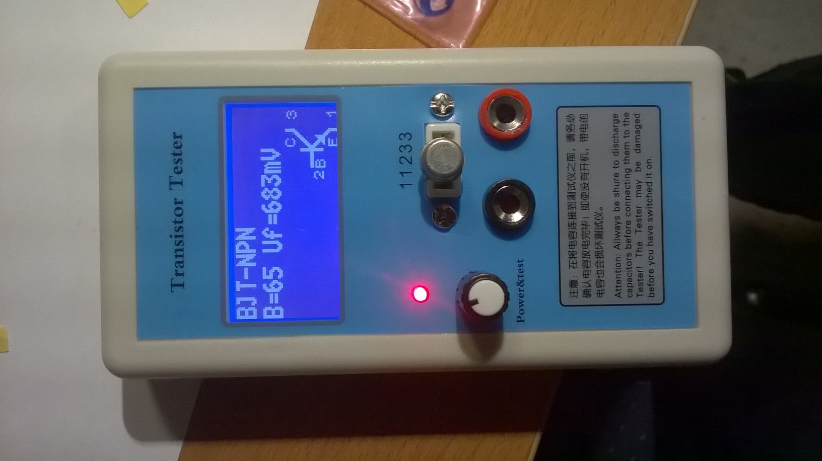

Tak jsem si udělal radost - koupil jsem stavebnici tranzistorového testeru. Kromě tranzistorů klasických to měří i odpory, cívky (do 2000 ohmů odporu), kondenzátory i jejich ESR, diody a FET tranzistory.
Stavebnice
Tranzistor
Kondenzátor
Kromě toho lze přístroj použít jako generátor pravoúhlého signálu kde lze nastavit střídu => lze použít jako budič PWM regulátoru. Mrzí mě ta indukčnost, protože třeba indukčnost kytarového snímače to nezměří, ale i tak je to výborná pomůcka.

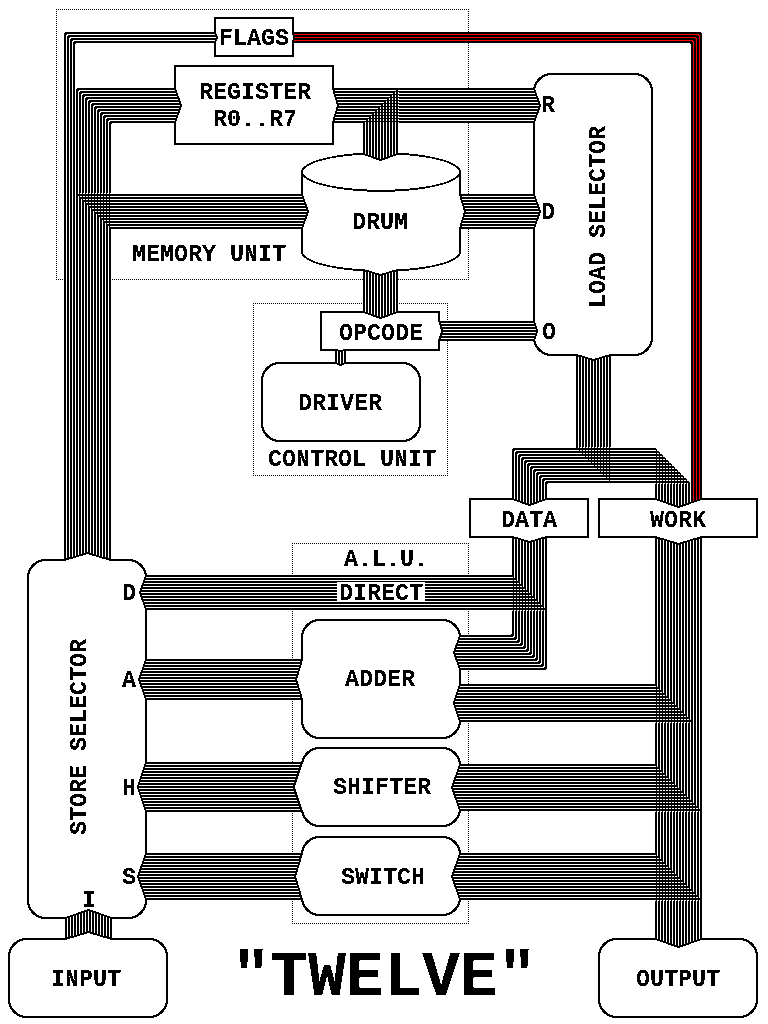

Na dvanáctibitovém minipočítači ve stylu počátku šedesátých let:
629
Obrázek

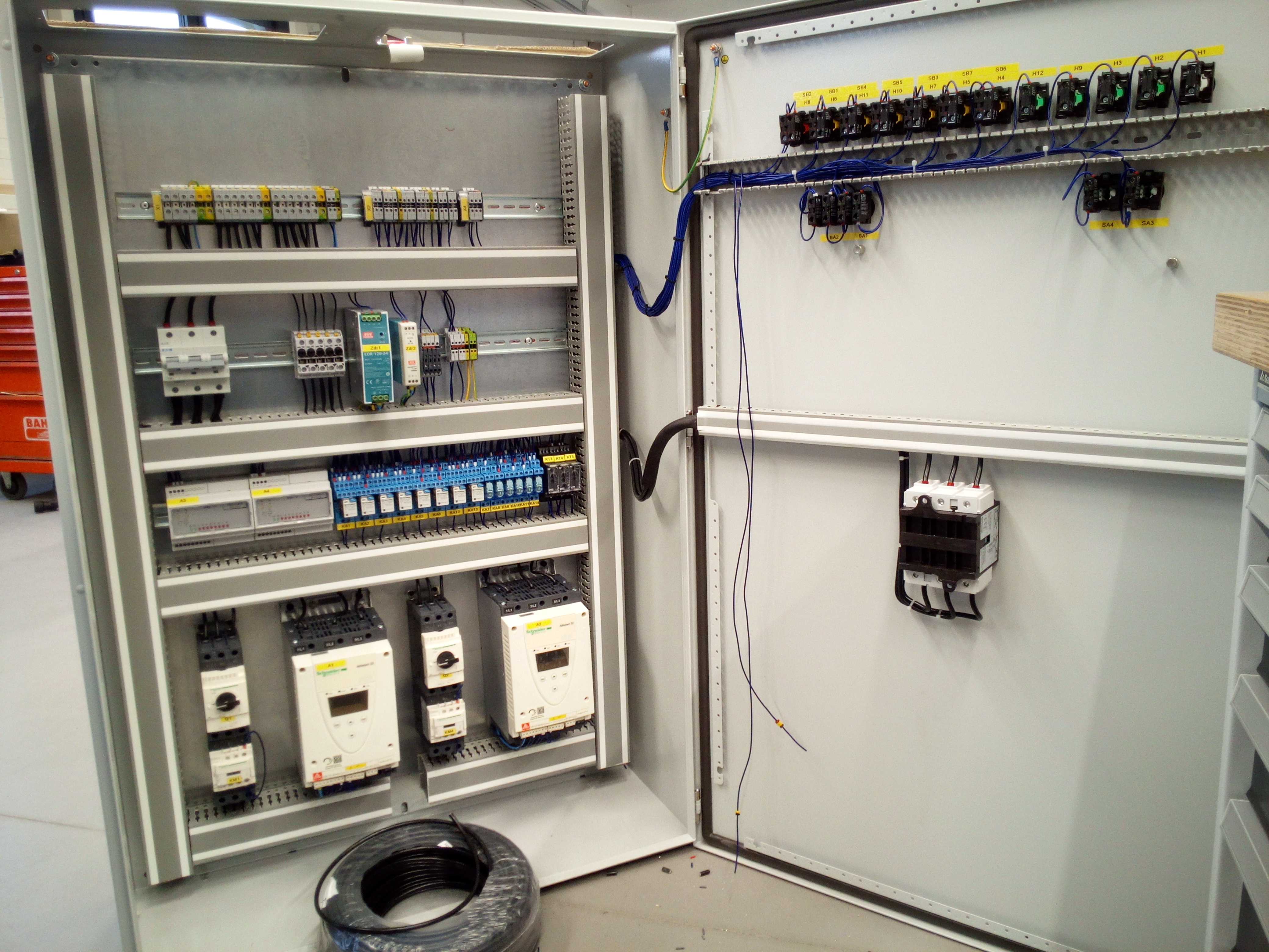

Řízení filtrační jednotky Herding

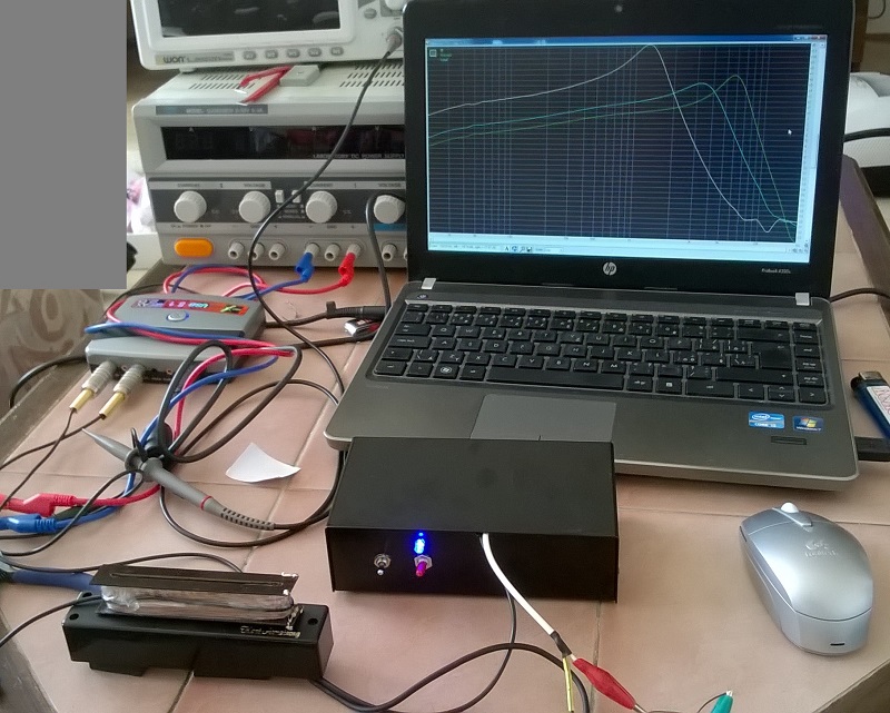

Konstrukce přípravku pro měření frekvenčních vlastností kytarových snímačů.
Přípravek
A přikládám detail vlastního snímače - trojitý humbucker "rail".
Snímač

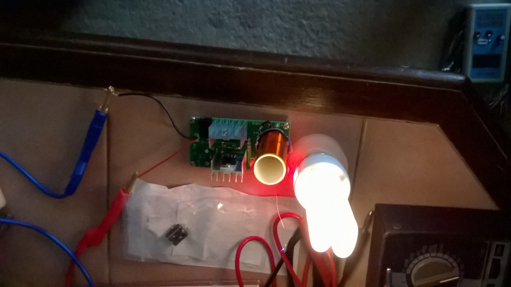

Teslův transformátor :-)
Resp. jeho napodobenina.
