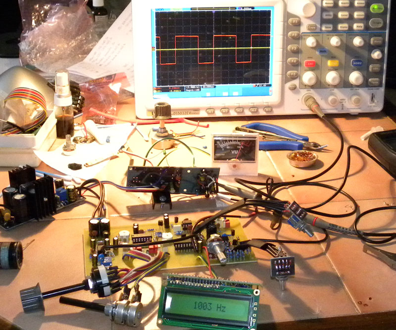

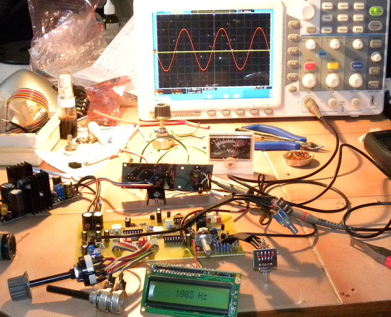

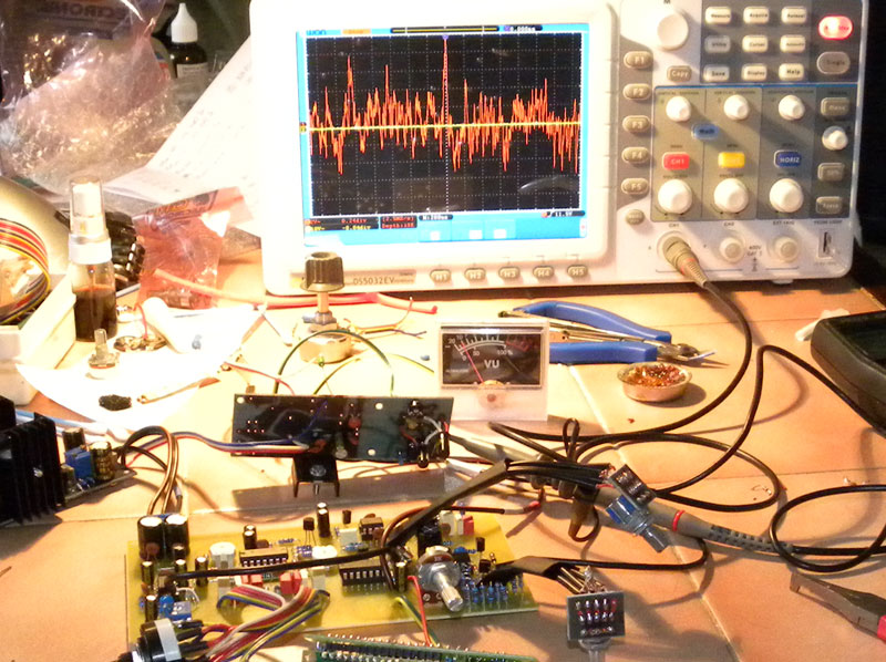

Tak generátor ožil:
Sinusový průběh
Obdélník
Růžový šum
Původní konstrukce podle: http://www.audioweb.cz/viewtopic.php?id=18880&p=2
Zdroj: http://amarokcz.wz.cz/PSUHQ.htm
Místo mechanické stupnice jsem volil čítač popsán v PE 5/97, lze jej koupit i jako stavebnici.
A doplnil jsem o měření výstupního napětí - zde jsem z cenových důvodů použil VU metr za cca 50,- Kč. Zde ještě musím nakreslit jinou stupnici.
A pak tohle všechno dát do nějaké krabice. Tuhle konstrukci jsem volil proto, že prvotním signálem, který se generuje je sinus. Funkční generátor nabízí např. i Flajzar (stavebnici), ale tam se sinus vyrábí z pily a to vždy znamená větší zkreslení.

Takže jestli to dobře chapu tak ten zdroj máš pouze na vykreslovaní v osciloskopu?

Ale ne. Je to na kontrolu a oživení nízkofrekvenčních zařízení (korekce, zesilovače, elektroniky do kytar atd.).

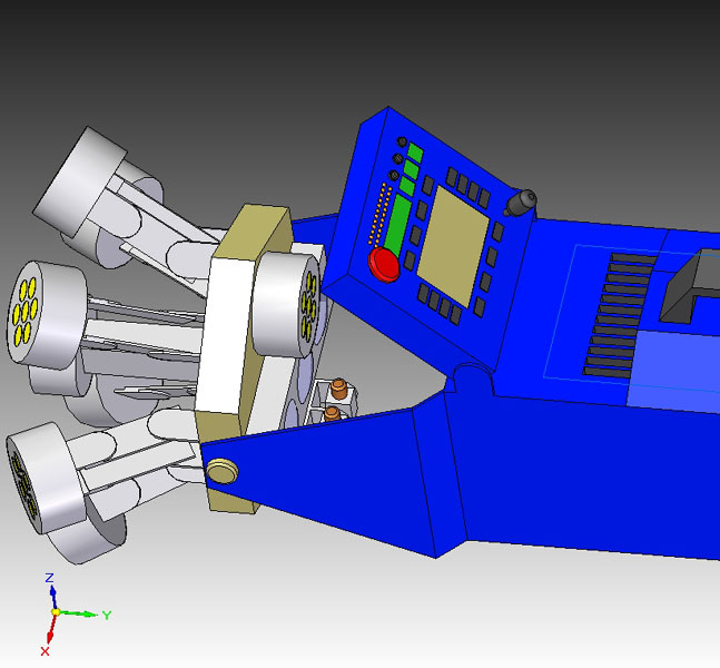

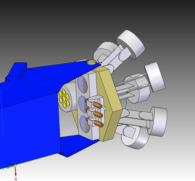

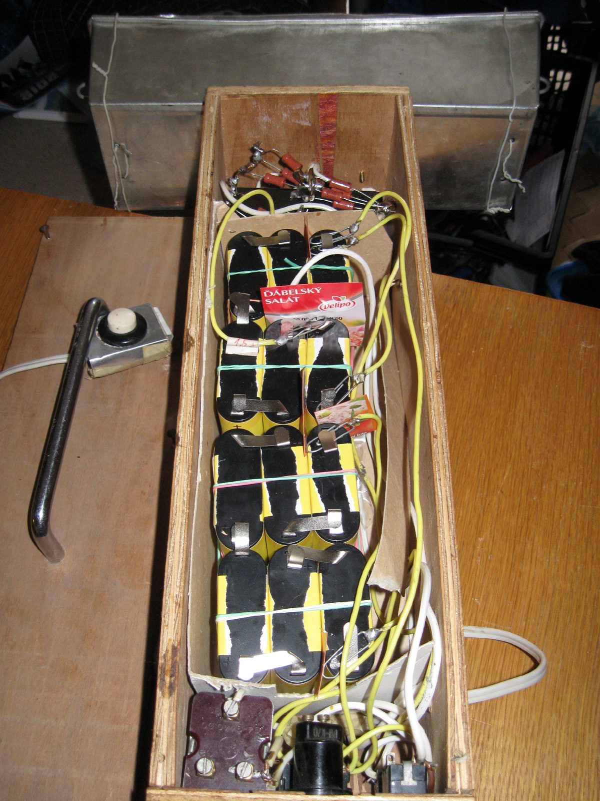

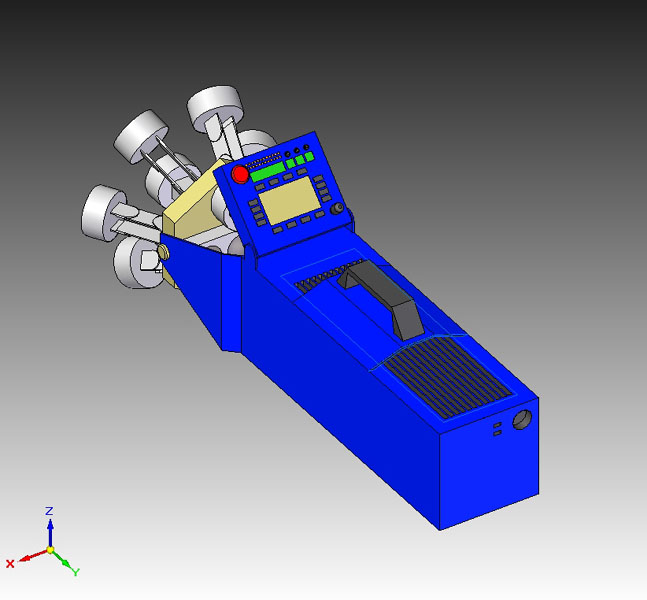

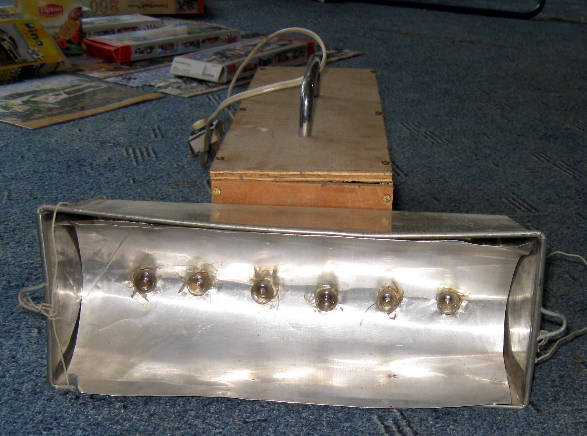

Před pár lety, jsem začal s projektem silné svítilny. Je to megalomanský projet a tak po cca 3 letech bádání konečně pomalu začínám s fyzickou stavbou. Inspirace přišla na srazu fotonmagu, kam jsem přines svoji starou žárovkovou svítilnu, jenž jsem vyrobil někdy kolem let 1987. Byla napájená 12 plochými bateriemi a jde svítit jednou, třema či všemi šesti žárovkami. Hmotnost rovných 5kg.

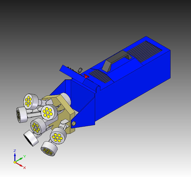

Nová svítilna se dvěma modelářskými aku a síťovým zdrojem bude mít asi 15kg. Bude ji možné provozovat i na jeden aku a to pak hmotnost klesne na cca 10kg. Světelný výkon by měl dosáhnout jako 10kW halogen. Motoricky pohyblivá ramena s bloky s led umožní změnu kužele a z toho důvodu (aby ramena nebyla příliš těžká - na chlazení s ventilátorem mě vycházel 2kg/chladič) chci použít vodní chlazení. Díky natáčecím ramenům bude moct svítilna svítit v úhlu 9 až 280st. Primitivní animace pohybu ramen a natáčení nosné desky (svítilnu při takové váze nikdo naklopenou např. při svícení do korun stromů dlouho neudrží) najdete zde. Na zadní straně otočné desky, jenž se umí otočit o 180st bude další bonusové vybavení. Ovládání bude 7" dotykovým displejem a časem plánuju i dálkové ovládání. Bylo by jednodušší popsat, co neumí, což co by měla umět. :D Menu, co se se bude zobrazovat, ovládat a nastavovat na displeji je na 7 stran A4. Další podrobnosti jsem dal na svůj web, aby se tam vůbec něco dělo. Některé informace přes relativně nedávný update jsou už ale zastaralé.
Stará svítilna, jenž mě byla inspirací. Poznamenaná časem a naprostým nedostakem dílenského vybavení
Pohled do svítilny po reirkanaci na sraz fotonmagu

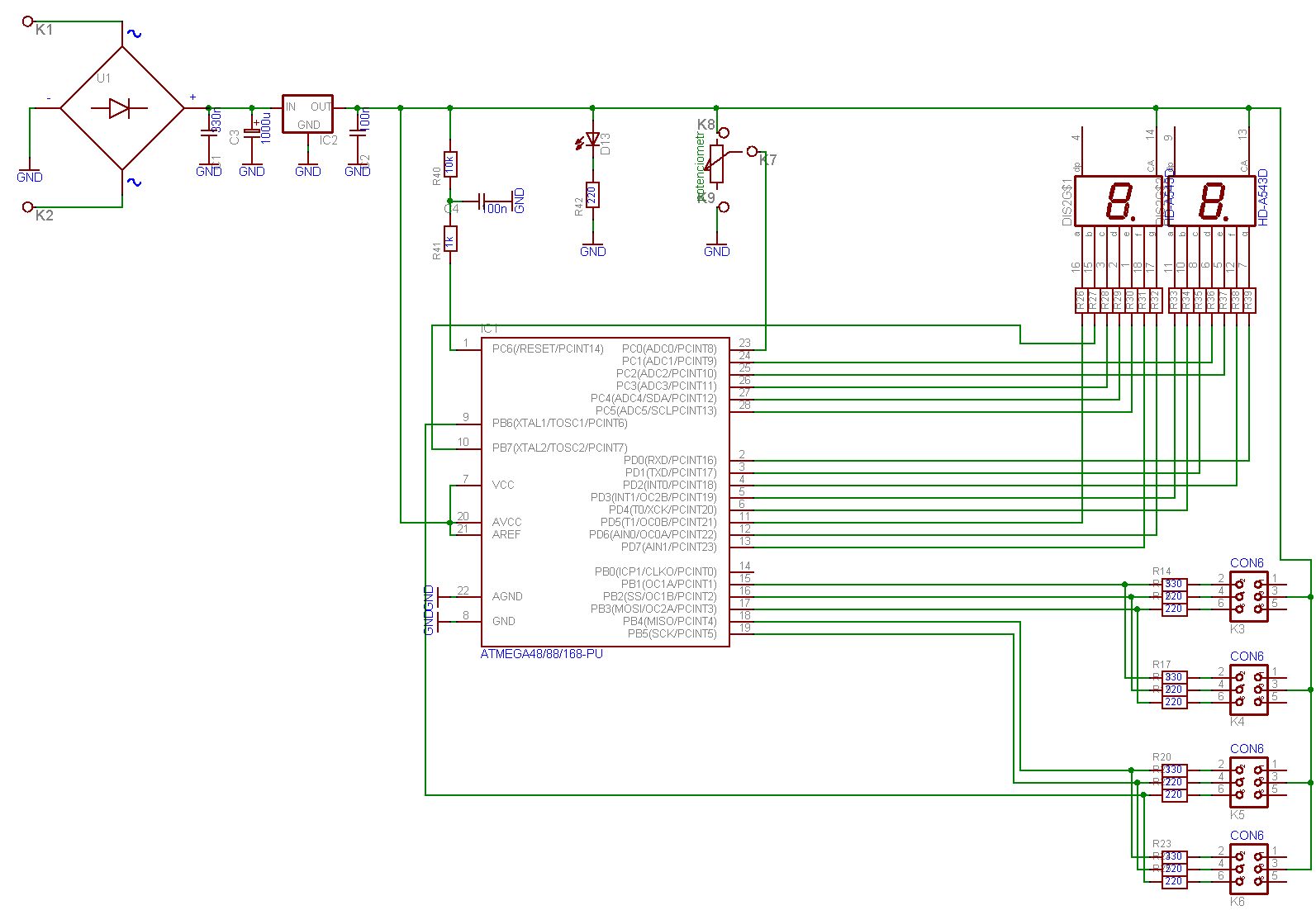

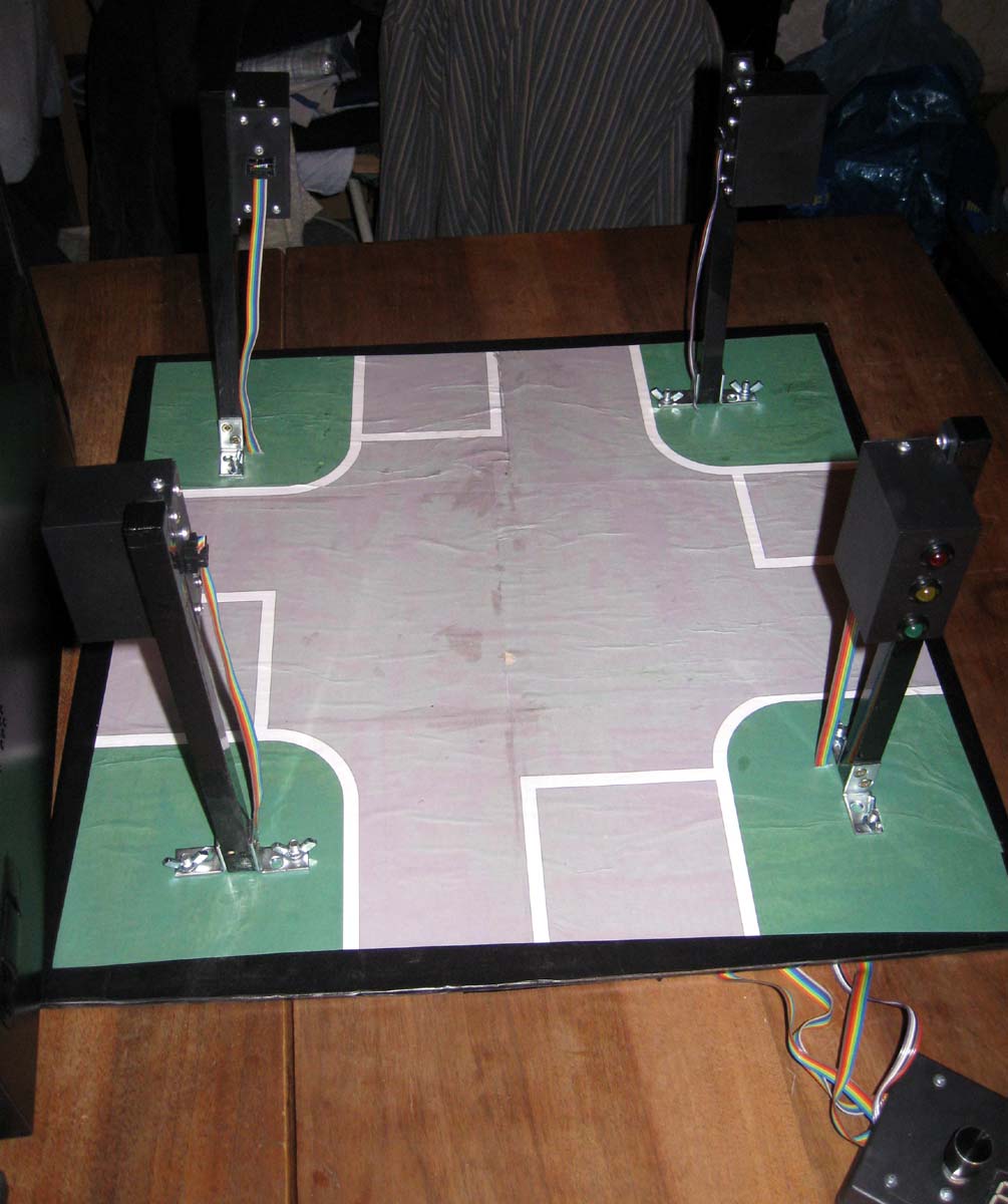

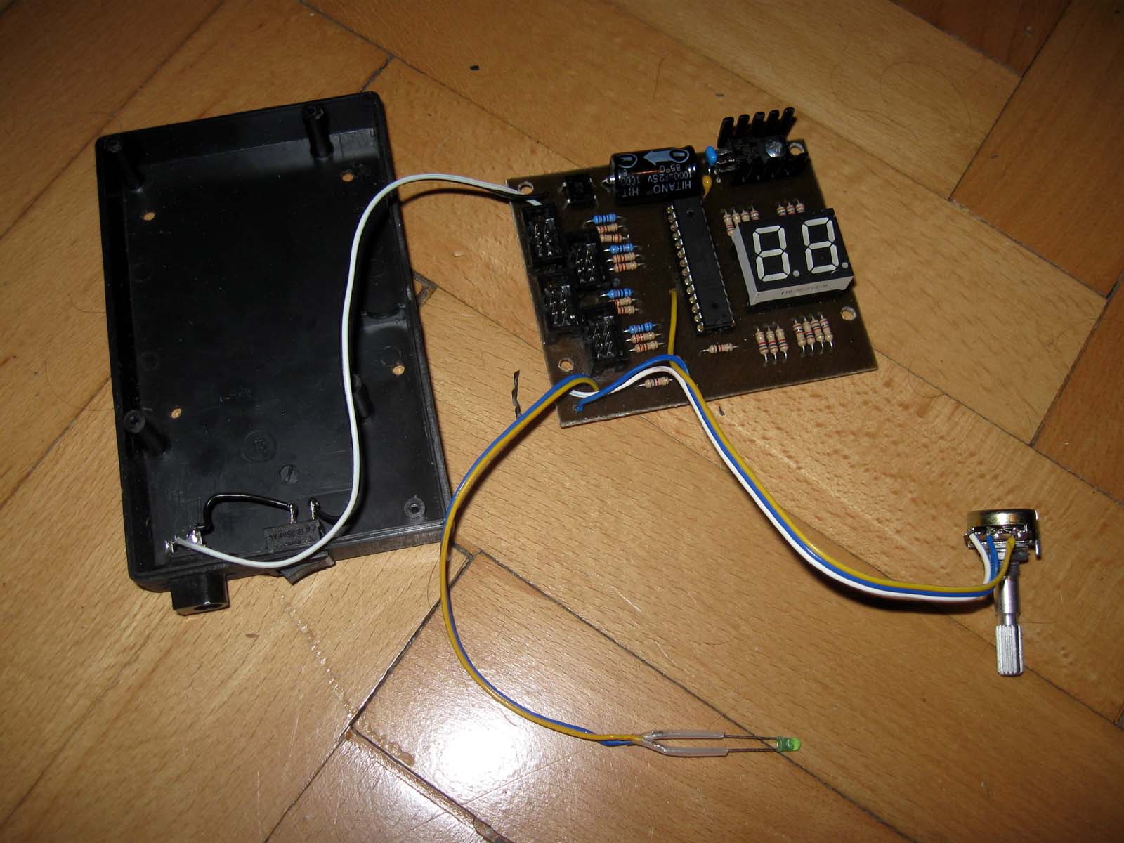

V rámci zkoušení obvodů pro svítilnu ze mě vypadnul i semafor pro malé synovce řízený Atmelem. Natočil jsem i krátké video, kde jsem lamersky otočil foťák o 90st. :roll:
Celkový pohled
Řídící elektronika

Schema - nic extra složitýho :p
