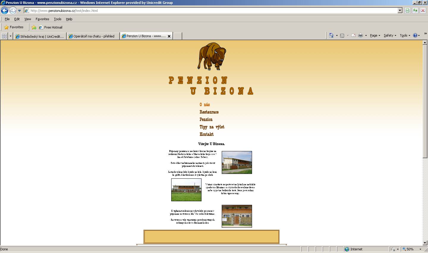

jako tady
ten proužek se nezobrazuje pouze u Firefoxu a Opery. jinde ano, potřboval bych aby to sedělo všude stejně případně to řešit jiným způsobem, ale chtěl jsem spíš poradit s tím strším IE8 kde se to nezobrazuje korektne

no já sice nemám možnost to otestovat na ie8 a méně, mam jen otisky obrazovky a přijde mi že pravě u te starší verze ie ten styl vubec nefunguje, je to všechno zarovnaný na střed

Druha varianta je dobrá, ale stejně by mě zajímalo proč se do te IE7 a 8 nenačte ten css a neda to třeba nějak rozhazený ale přijde mi že to uplně ignoruje?
Chtěl bych nějak vyřešit o ty čáry po stranách. Nějaký nápad? Co třeba tři buňky prevní šíře třeba 1px druha přes celou čířku text a třetí zase 1px? než dělat ohraničení?
Na monitoru to přeskakuje když dám na Tipy pro výlet a pak na něco jineho tak to poposkočí ale css je nastaveny správněmusí to dělat nějaká tabulka, nebo to je tím že tam je delší text s obrazky.
