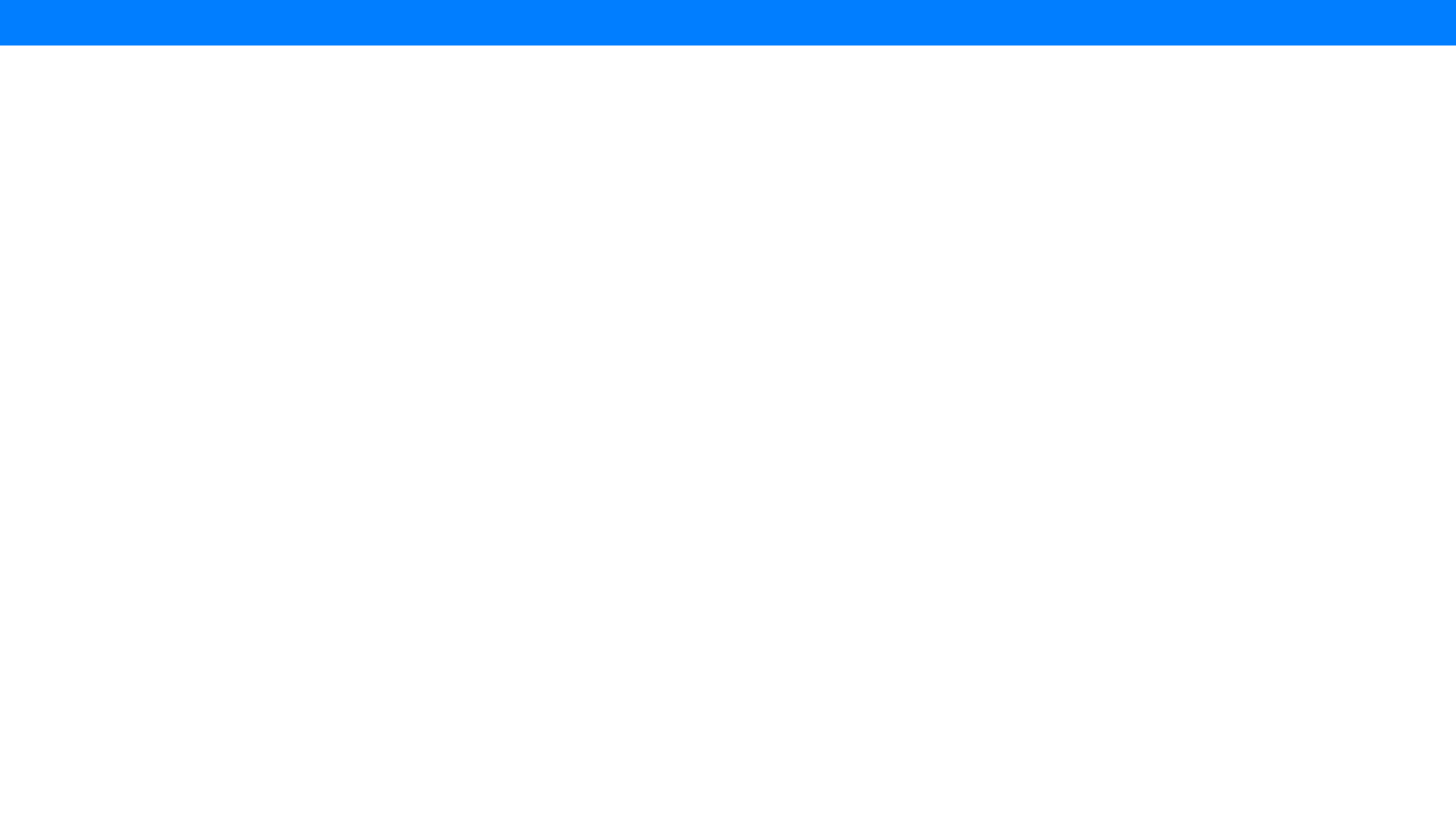

Ahoj,
Jelikož jsem se rozhodl udělat nějaký ten design do hry pomocí DirectX, tak bych potřeboval pomoc, protože mi to nějak ujíždí.

A o co, že se to vlastně snažím?
Potřebuju vytvořit takovýto proužek na vrchu obrazovky:
Samozřejmě relativní pozice, protože chci, aby to každý viděl stejně na jakémkoliv rozlišení.

Příspěvekod strangereu » 13 říj 2013 13:25
No pokusím se to nějak vysvětlit, tak doufám, že to pochopíš.
Je to dx použité v lua, přičemž dxDrawRectangle je vytvoření klasického hranatého tvaru, třeba čtverec nebo obdélník.

Re: Umí tu někdo matematické výpočty pro dx a pozicování?
Příspěvekod strangereu » 13 říj 2013 13:42
No jelikož sX je pohyb do stran, tak jsem si rozvrhl sX/(25*100), což je 25*100=2500 a to mi dává přesný začátek na levé straně a pak sY/(25*100) a tohle je to samé jenže to udává výšku toho, takže můj tvar/objekt začíná v levém rohu nahoře na obrazovce.
A ten zbytek už je šířka a výška daného objektu, který vytvářím, jenže pokud zvětšuji šířku, tak se mi automaticky zmenšuje výška a to pak dosahuje extrémních čísel, abych to trefil přesně a z vlastní zkušenosti vím, že to jde udělat i s menšími čísly, ale otázka už zní jak?
Příspěvekod strangereu » 13 říj 2013 17:01
Já už to mám dané v rohu úplně přesně, ale když to roztahuju do stran tak se mi zmenšuje vejška toho a to už pak lezu do čísla 303513513513513513 abych to natáhl aspoň o 1mm a to je ten problém.
Příspěvekod CZechBoY » 13 říj 2013 18:56
bool dxDrawRectangle ( int startX, int startY, float width, float height [, int color = white, bool postGUI = false] )
takže když nastavíš startX na 25 tak se vykreslí 25px zleva
když nastavíš startY na 25 tak se vykreslí 25px shora
Jsou to absolutní souřadnice.
