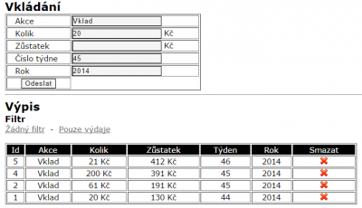

udělal jsem si jednoduchou pokladničku (pomocí PHP, HTML a MySQL databáze), která obsahuje i den vkladu/výběru atd., ale to není důležité. Hlavní jsou dva sloupce Kolik (jsem vybral/vložil) a Zůstatek. Vybírání zanedbáme, to není důležité, ale chtěl bych vědět, existuje prosím nějaký způsob, jak automaticky přičíst hodnotu Kolik odeslanou formulářem k poslednímu Zůstatku (tj. zůstatek v řádku s nejvyšším ID). Děkuji všem předem!
PS: V příloze posílám screen pokladničky, problém je, že zůstatek musím vkládat ručně, chtěl bych to automatizovat

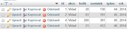

Díky za odpověď, já to myslím tím prvním způsobem, jenže nevím, jak zjistit, který zůstatek je poslední (pravděpodobně ten s nejvyšším id, ale nevím, jak to zjistit...). Výběry zatím neukládám, když jsem pokladničku programoval, myslel jsem to tak, že si pouze Akci označím Výběr a potom mi logicky dojde, že částka se odečítá. Když bych to chtěl ale zautomatizovat, udělal bych to nějak takto (kód je jen ilustrační!):
Kód: Vybrat vše
if ($akce == "vklad")
  *uložit do databáze $zustatek_z_databaze+$castka*
 elseif ($akce == "vyber")
   *uložit do databáze $zustatek_z_databaze-$castka*
Jen kdyby to něčemu pomohlo, přikládám screen databáze

Kód: Vybrat vše
SELECT * FROM tvojeTabulka ORDER BY id DESC LIMIT 1
Ale provádět dva dotazy do datábáze není v tomto případě správně. Měl bys to provádět v rámci jedné databázové transakce (BeginTransaction, Commit a Rollback). Nicméně já bych volil databázovou proceduru.
