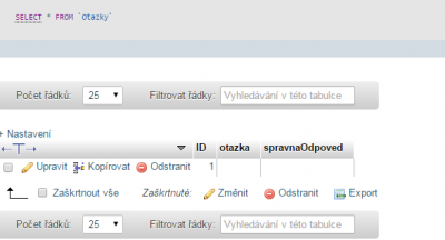

PHP soubor nevyhodí žádnou chybu, vrátí mě tedy zpět na formulář. Problém však je na straně hostingu, kde se mi do tabulky přidá jen ID (které má být v první kolonce a v PHP tedy dávám hodnotu NULL, neboť se mi automaticky přidává), další 2 sloupce však jsou prázdné (viz obr.).
Znakovou sadu mám správně, ale nechápu kde je chyba. Díky za radu.

Pokud vkládáš něco do databáze, tak je dobré vyjmenovat názvy sloupců, tím si ujasníš pořadí
Kód: Vybrat vše
INSERT INTO Otazky(otazka,spravnaOdpoved) VALUES('$GET[otazka]','$GET[odpoved]')
Začal bych kontrolou, zda $GET[otazka] něco obsahuje. PHP moc neznám ale očekával bych tam spíše $GET["otazka"] (všimni si těch uvozovek). Celkově máš ty uvozovky nějaké zmatené.
Mimochodem, vždy když komunikuješ s databází, tak bys měl používat parametrizované dotazy namísto spojování řetězců.

problém byl v $_GET, napsal jsem totiž $GET
