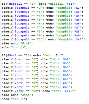

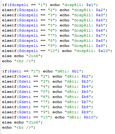

Zdravím, mám definováno 20 proměnných pro 20 případů (2x výběr osob od 1 do 10). Když vyberu počet osob 2 - vypíše se proměnná $a2 (=200), druhý počet osob vyberu 3 - vypíše se proměnná $a3 (=300) a teď nevím, jak tyhle případy sečíst, když je několik možností ($a1 až $a10) a pokaždé je to jinak. Snad je to srozumitelné :smile: Díky za rady
echo $dospeli + $deti; to být nemůže

Trošku nechápu co má být za výsledek toho, co požaduješ. Chceš vypsat dospělí(např. $a5) a děti(např. $b9) nějak dohromady, anebo chceš součet $ax+$by=$c, kde x a y je číslo od 1-10 a pak vypsat echo $c; ??
pokud je to to druhé tak by to mohlo být něco takového a místo if lze použít switch
