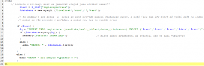

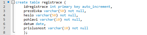

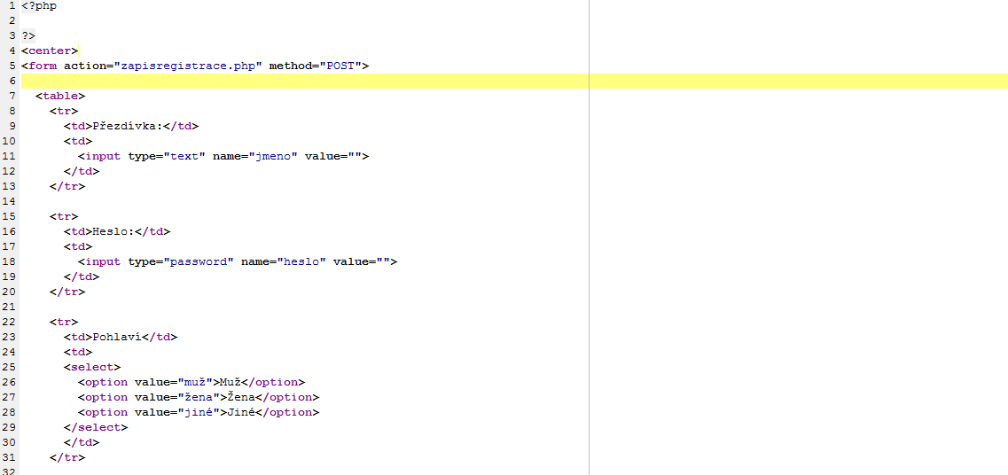

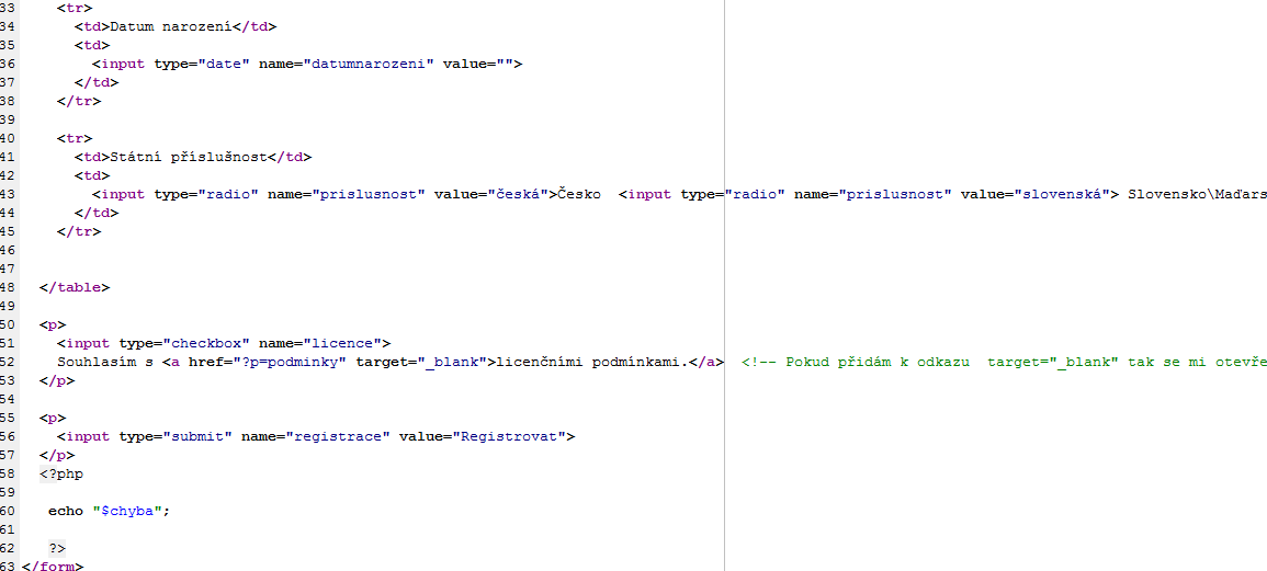

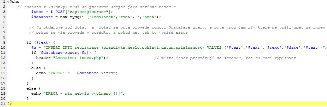

Zdravím, jak mám na dané stránce udělat, že pokud bych kliknu na tlačítko Registrovat, tak by se mi dané údaje zapsali do tabulky, jež je zde vytvořená v databázi. Již jsem zde nějaký kód vytvořil, ale nejsem si vůbec jistý, jestli je správně(nefunguje). A proto bych chtěl poprosit o nějakou radu, ale prosím, co nejjednodušší bez jakýchkoliv zbytečností, které tam nemusí být(například nějaké potvrzování pomocí IF, atp...). A jestli je možné, že byste rovnou napsali odpověď v kódu, a ne stylem, že tohle máš blbě, tohle uprav tím, že nebudeš ukladat do sloupcu data(tohle prostě nepochopím). Díky mnohokrát za jakoukoliv odpověď!

jak mas $_POST["zapis registrace"]
tak tam ma byt nazev tech inputu (name)
cili:
Pak SQL dotaz bude nasledujici:
Pak by bylo dobré vstupy ošetřit proti SQL Injection
cili:
Kód: Vybrat vše
$prezdivka = $_POST["jmeno"];
$heslo = $_POST["heslo"];
$pohlavi = $_POST["pohlavi"]; // aby tohle fungovalu, musis i tomu selectu dat jmeno -> <select name="pohlavi">
$datum = $_POST["datumnarozeni"];
$prislusnot = $_POST["prislusnost"]; Pak SQL dotaz bude nasledujici:
Kód: Vybrat vše
$q = "INSERT INTO `registrace` (`prezdivka`, `heslo`, `pohlavi`, `datum`, `prislusnost`) VALUES ('$prezdivka', '$heslo', '$pohlavi', '$datum', '$prislusnost');"; Pak by bylo dobré vstupy ošetřit proti SQL Injection
