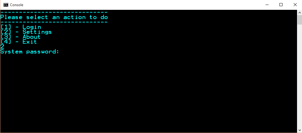

Čau, mám problém v batch souboru...
Udělal jsem si tam choice a když vyberu 1 tak se ukáže login input, ale i když vyberu cokoliv jiného tak se pořád ukáže ten login input jako by byla odpověď pořád 1 i když je ve skutečnosti třeba 4 nebo 2 nebo cokoliv jiného...

Re: Problém s errorlevel v batch (Zobrazuje to co nemá)
Příspěvek od Uziv00 »
Zkus to přehodit.
Tedy if errorlevel 4, 3, 2, 1 (sestupně).
Příspěvek od zeus »
Spravne, errorlevel prochazi, pokud je roven nebo vyssi.
Příspěvek od strangereu »
A ještě bych se chtěl zeptat, není náhodou nějaký lepší způsob místo goto?
Příjde mi trošku divné všude psát goto něco a pak :něco blablabla...
A jinak díky, funguje to :)
