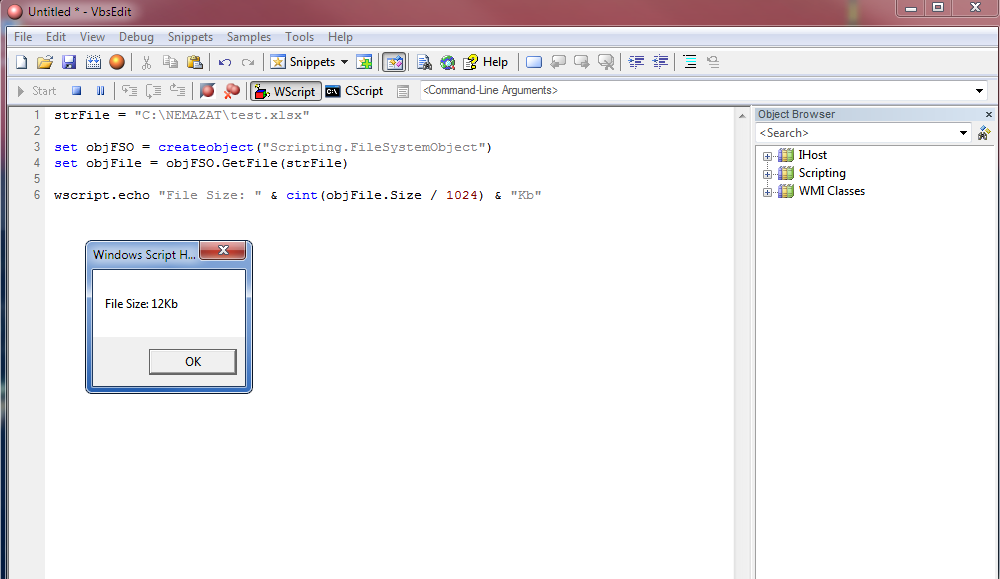

Re: Jaký skript použít místo bat?
Díky za tip. Mám 2 dotazy:
1. Existuje nějaký editor, který by mi kontroloval syntaxi VBScript? PSPAD to neumí, a na všech PC není Excel s editorem VBA, kde to lze také psát.
2. Nefunguje mi vlastnost FileSize viz níže. V čem je problém?. Přitom zde je popsaná že existuje: http://ss64.com/vb/filesystemobject.html. (ovšem nevím jak je ss64.com důvěryhodná) Na Microsoftu jsem žádný pořádny seznam nenašel jenom toto: https://msdn.microsoft.com/en-us/librar ... 60%29.aspx Existuje nějaký kompletní seznam příkazů od MS jako to má u VBA?
Kód: Vybrat vše
Set fs = CreateObject("Scripting.FileSystemObject")
s = fs.GetFileName("D:\teplomer.jpg") 'toto funguje
s = fs.GetFileSize("D:\teplomer.jpg") 'toto NEfunguje !! proč?
Msgbox s

Použití funkce „cint“ už tady ukázal zeus. Už jsme na to přišel. Objekt „GetFileSIze“ prostě VBScript nepodporuje.
