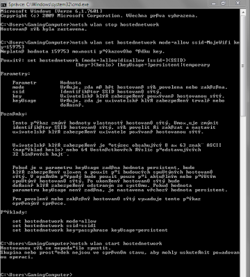

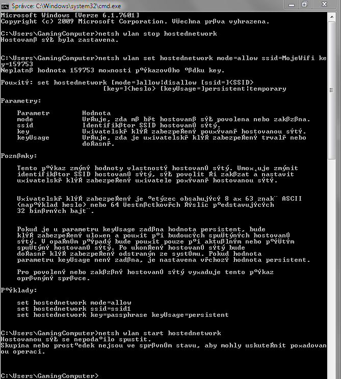

Ale teď mám jiný problém, který se náhle objevil.
I když hotspot stopnu, tak nejde spustit.

Mas to tam napsany - Uzivatelsky klic zabezpeceni je retezec obsahujici 8 az 63 znaku ASCII...
