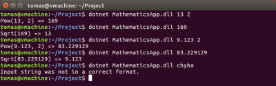

Ahoj, po delší době mám konečně trochu času se zase věnovat programování v mém oblíbeném jazyce C# a ověřil jsem si, že když něco delší dobu nepoužívám tak toho docela dost zapomenu. Nakonec jsme si na pár věci přeci jen vzpomněl :lol: a zkusil jsme si toto poměrně lehké zadání zpracovat v poměrně lehkém jazyce. (oproti C nebo když si vzpomenu na programování mikrokontrolérů v Assembleru, tak jsem rád, že jsem se vrátil k objektovému C#...)
Zadání jsme si trochu poupravil:
    - Místo klasické proměnné float jsem použil decimal. (výsledky nebyly s použitím datového typu float moc přesné, možná je chyba v mém řešení...).
    - Nepoužívám žádné int *err, ošetření správných vstupu od uživatele mám klasicky (alespoň v C#) přes bloky try catch. V metodě pro druhou odmocninu samozřejmě nehledám výsledek pro záporný základ apod.
    - Vstupy od uživatele beru z argumentů při spuštění programu. (inspirovalo mě tvé minulé zadání...)
Zdrojový kód (odkaz vede na OneDrive)
(Určitě by to šlo napsat lépe... uvítám jakékoliv připomínky.)
V metodě pro mocninu problém nebyl. Sranda začala až implementací metody pro odmocninu. Nakonec pomohla stará dobrá Wiki...
Na bonusový úkol jsem se nedostal, ale mám tu jiný bonus: :lol: Při poslední instalaci Visual Studia jsem si stáhl i .Net Core a rovnou jsem to otestoval na Linuxu viz obrázek níže.

Tak jsme se na linuxu přece jen dočkali .NETu. :lol: Použití try-catch je také dobrý nápad. Dobré je, že znáš omezení typu float (i když pro většinu věcí je přesnost dostačující).
K samotnému kódu jenom pár drobných poznáme, protože je jinak pěkný:
  • totéž, co ITCrowd, měl bys řešit případ 0^0(nula na nultou)
  • proměnná značící přípustnou chybu by měla být konstatní a možná by bylo vhodné ji mít mimo funkci (na způsob #define)
  • proč má funkce Abs jako parametr a návratový typ decimal, když číslo n může být pouze celé číslo?
Jinak je dobře, že výpočet absolutní hodnoty jsi dal do zvláštní funkce.
