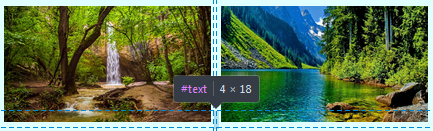

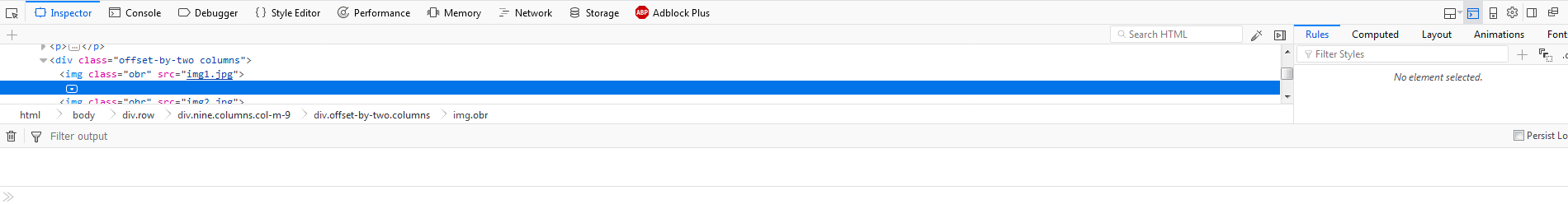

pracuji na jedné stránce pro seminární práci do školy a všimnul jsem si, že mi něco manipuluje s rozložením obrázků. Následné prozkoumání v prohlížeči prozradilo, že se mezi obrázky z nějakého důvodu tvoří prázdné políčko s tagem "text" velké několik pixelů. Problém je, že v původním kódu nic takového není a tudíž netuším, jak se toho zbavit. Setkal se někdo s něčím podobným?

Nic takového tam právě nemám, to bych hned věděl kde hledat. Když se koukneš na první obrázek tak je vidět, že zaprvé je ta oblast označená nějakou vzláštní značkou a zadruhé to nenajde žádnou konekci ve stylech ("No element selected" když je to označené). Navíc se to zobrazuje s # jako ID, což by mělo znamenat, že je to unikátní ale když dám víc obrázků vedle sebe tak je to mezi každým obrázkem to samé.

Tak vyřešeno, bylo to tím, že jsem to měl mezi těmi obrázky odentrované. :roll: To by mě v životě nenapadlo.
Takže pomohlo zkrátka
► Zobrazit spoiler
změnit na
► Zobrazit spoiler
(zkrátka vše do jedné řádky, tady se to tak nezobrazuje)
To by mě kleplo, myslel jsem že html odentrování vůbec neřeší. I tak díky za snahu o pomoc.
