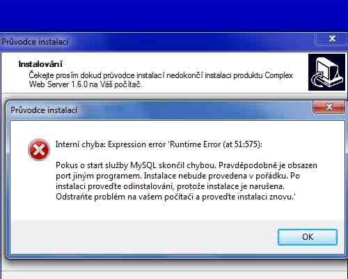

Port 80 je obsazen
Ahoj, intaluju Complex Web Server a při dokončení mi píše, že je obsazen port 80 a nejspíše nebude správně fungovat.. Taky že jo, php scripty mi na localu nejdou. Nevíte někdo, jak se toho zbavit? Jak zjistím, kterej port je čím obsazen? Popřípadě jaký port bych Complexu mohl přiřadit?

Re: Port 80 je obsazen
Podívej se, jestli nemáš ve službách zapnutou IIS (Internetová Informační Služba). Nezkoušel jsi něco v ASP?
Podle mě IIS zapnutou nemám, ale jistej si nejsem - přesně nevím kde to hleat.. APS nevím co je?
Program píše na konci instalace toto

Re: Port 80 je obsazen Vyřešeno
Jo ukazuje..
Omlouvám se, ale po restartu celého počítače to běží.
Nevím, zda stačilo restartovat apache, nebo celý počítač. Ještě jednou se omlouvám a děkuji za trpělivost!
