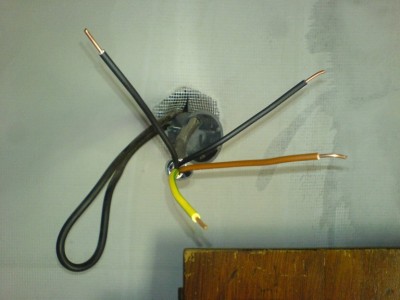

Jinak podle obrázku v pohodě. Černý fáze, hnědý povléknu modrou bužírkou a žlutozelený dám na kolik..

No tak to by šlo a druhý černý ucvaknu pro jitotu zaizoluju a je to :) aspon jedna zásuvka mi pujde :D

Drahý kolego (také jsem mechanik-elektronik, ale narozdíl od tebe, jsem dával v prváku pozor :wink:), rozhodně nedoporučuji cokoliv zapojovat. Naopak, toho matlu, co to tam tahal kopni do pozadí, nebo ještě lépe do pr.ele, když se dobytek ani nenamáhal přeznačit barvy! Kabely si buď nejdřív proměř a přeznač barvy, tak aby platilo, že fáze je černá, nebo hnědá, pracovní nula modrá a zem žlutá/zelená (nesmí se přeznačovat!), nebo nejlépe, stávající kabely vytrhej a dej tam na zásuvky CYKY 3x2,5 (norma je jedna věc a praxe druhá) a na světla 3x1,5. Kabely musí být v provedení C (černá, modrá, žlutá/zelená). Zásuvky pak odjisti 16A jističem v provedení C (vypínací charakteristika je mírnější a jistič nelítá při induktivní zátěži (flexa, vrtačka, ...), světla pak odjisti 10A jističem, klidně "béčko". Před jističe pak ještě zapoj chránič s co nerychlejším vybavením a před něj hlavní vypínač, třeba typu "stiskem vypni, tahem zapni".

Ahoj, jako mechanik - elektronik určitě nějaké zkoušky máš, tak by to neměl být problém :-) Ale určitě si to nech zkontrolovat. Kabel, co popisuješ na na 3 fáze, takže doufám, že 3 fáze nemáš a ten kabel ti tam někdo dal prostě ze zbytků. Hnědý si označ modrou bužírkou, jak tu bylo řečeno a přebývající černý drát nepoužij (ucvakni, nebo stoč a ponech jako rezervu). Žlutozelený na kolík.
Doporučoval bych ale přívod do garáže rozdělit malým rozvaděčem, kde bych vytvořil zásuvkový a světelný okruh a každý jistit zvlášť. Také doufám, že kabel co tam máš přivedený má jištění proudovým chráničem.
Každopádně, pokud si na montáž nikoho neseženeš, rozhodně si to nech zkontrolovat.

Zapojena jen tak bez uchycení a zatím žádný problém, ikdyž jsem nadpojoval drát pomocí "čokoládky" jak se u nas říká.
Svůj obor zvládám, ale dělali jsme to jedinkrát na praxi což je jeden den a je to málo. Jako v podkroví jsem dělal el. normálně, ale s normálníma drátama :D a ne z takovým hnusem.

Každopádně ti doporučuji dráty přeznačit, tak aby odpovídaly skutečnosti. Za rok si již nevzpomeneš, jak to bylo a vyhneš se tak i riziku, že to třeba někoho, někdy v budoucnu usmaží, protože nebude vědět, co je kde za drát. A určitě si tam dej ten chránič. Koneckonců je to pro tvou bezpečnost, nebo třeba tvých dětí. Stojí kolem šesti stovek a to se vyplatí. :wink:
