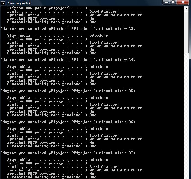

Klidně tu hoď screen.
- SilentLamb

Re: Problém s připojením PS3 k UPC modemu
Jejda
To tuneluješ banku? Vyjeď prosím úplně nahoru jak je připojení k místní síti 1, 2 nebo 3. Tady ty padesátky toho taky moc neřeknou
Tak to musíme asi jinak. Mám sice sedmičky, ale u vist to bude hodně podobné.
Vedle hodin klikni na "Centrum sítí a sdílení" -> vlevo "Změnit nastavení adaptéru" -> pak už to je skoro jak v XPčkách.Vybereš adaptér, otevřeš jeho STAV a klikneš na podrobnosti. Z nich mi tu dej screen
